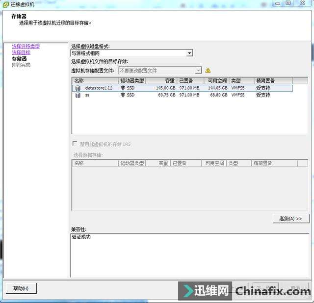

  1 右键要迁移的虚拟机(这里挂起状态=关机),选择迁移,选择第三个迁移类型。
  2 选择迁移的目标主机或群集
  3 选择目标储存(可以选择其它主机的储存也可以选择共享储存),单击下一步,单击完成

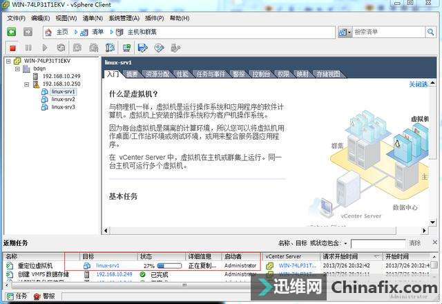

  4 等待完成,在近日任务中可以看到迁移的进度条
