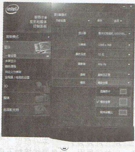

        Intel集成显卡:安装显卡驱动后,在系统托盘中点击驱动程序图标,选择“图形属性”,如图1所示,进入“高级”设置,将“缩放”选项设置为“缩放全屏”,如图2所示。

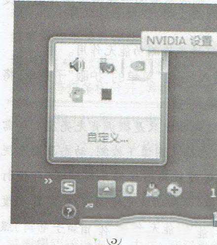

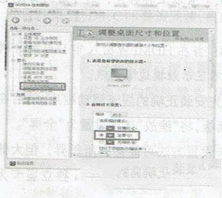

        Nvidia独立显卡:安装显卡驱动后,在系统托盘中点击驱动程序图标,进入Nvidia控制面板,如图3所示,在“调整画面尺寸和位置”菜单中,将“缩放”选项设置为“全屏”,如图4所示。

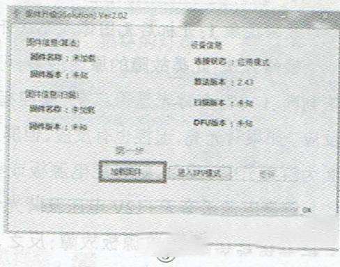

         将触摸屏通过USB线连接至电脑,在电脑上运行“触摸屏软件升级工具"文件夹内的ist-upgrader.exe文件,先选择“加载固件”,如图5所示。

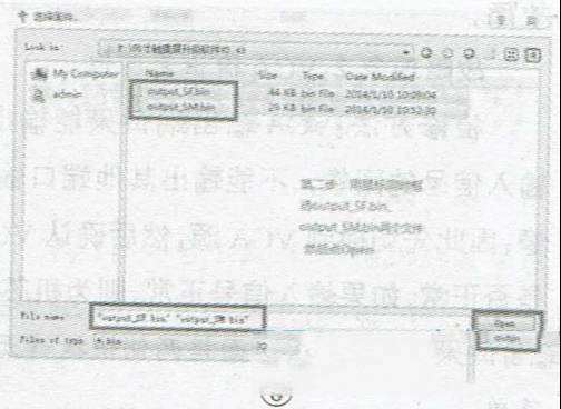

         在弹出的对话框中,打开软件所在的文件夹,同时选中文件夹内的out-put_ SF.bin和out-put_ SM. .bin两个文件,然后点击“Open"按钮,如图6所示。注意:必须同时选中文件夹内的output_ SF.bin和output. SM.bin两个文件,否则会导致升级失败且不可恢复!

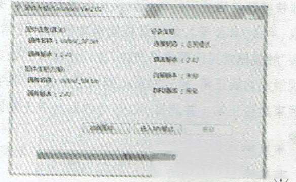

     点击图5中“进入DFU模式”按钮,此时触摸屏暂时失效,大约3s后“更新"选项由灰色变为可操作。点击图5中的“更新”按钮,机器自动进入升级状态,升级完成后,进度条内会显示“更新成功”,如图7所示。
