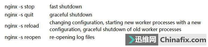

  (5)虽然不能运行为服务进程,但其实管理起来也还是相当简单的:
