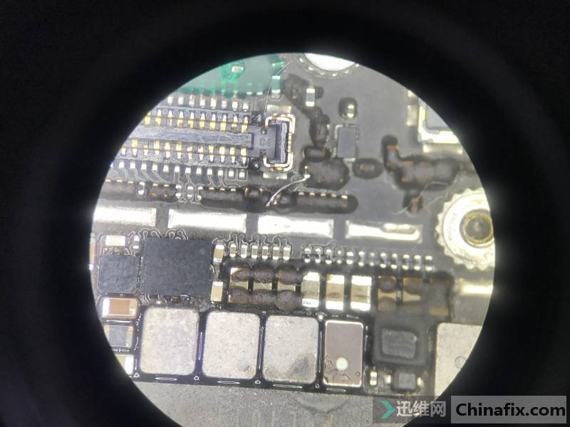

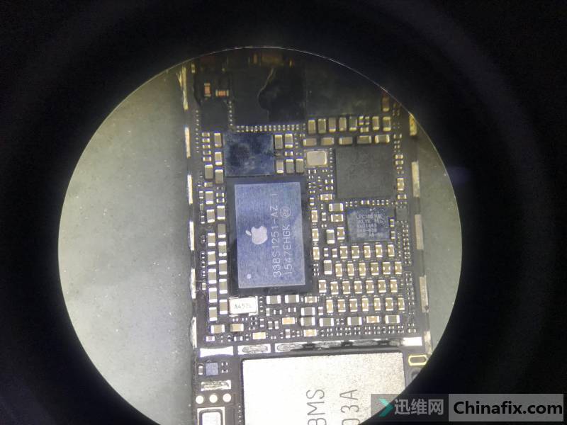

  拆下U1202更换芯片重植后电流跳变正常,开机了。
iPhone6手机不开机检修思路 图3

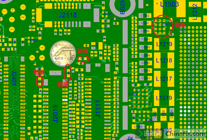

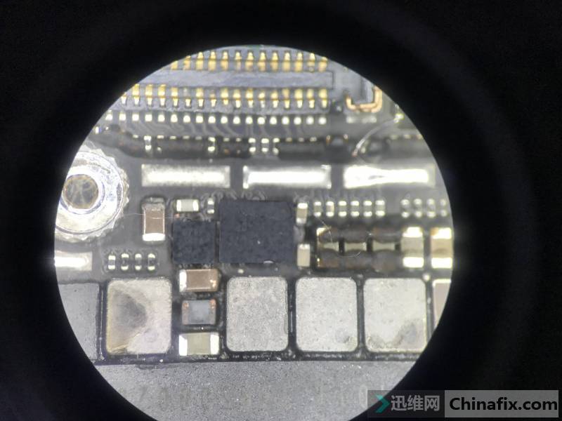

  接屏幕开机无显示,短接FL2024、FL2025、FL2026无效,更换U1502后显示正常。
iPhone6手机不开机检修思路 图4

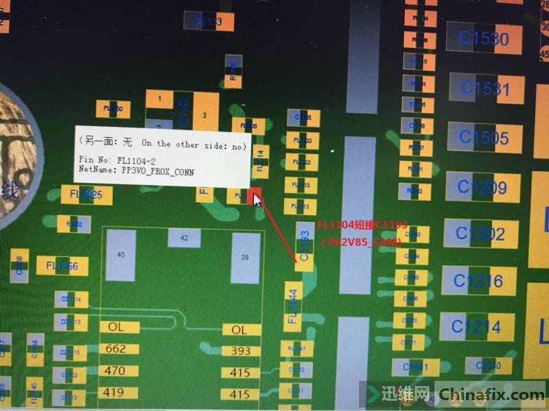

  开机测试,无前摄、无后摄、无闪光灯。查条件,无2.85V供电,从FL1104(PP3V0_PROX)飞线至C1193,开机再测试,前摄、后摄、闪光灯均已正常。

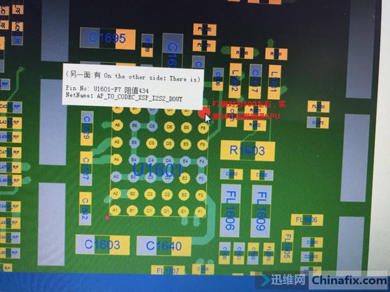

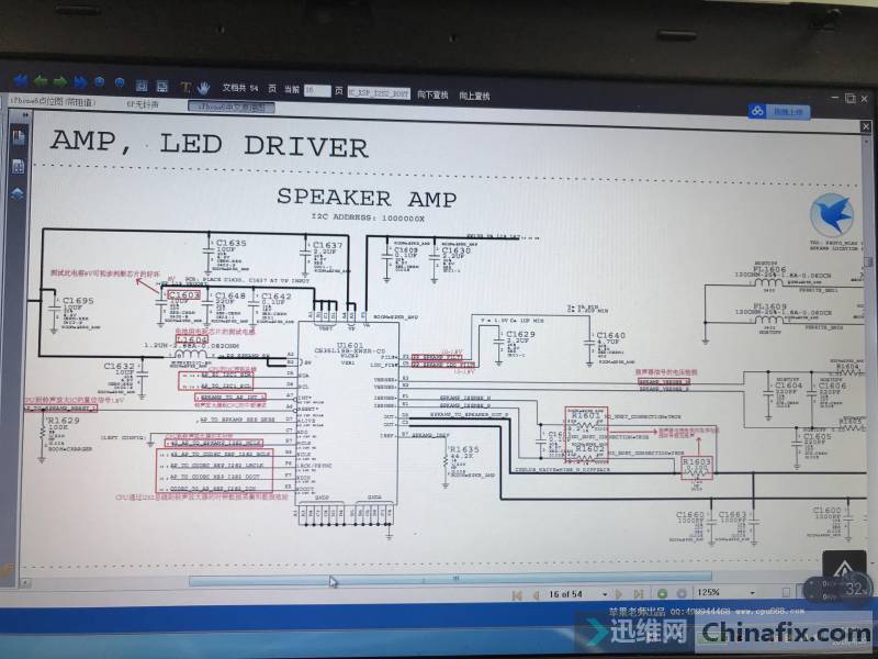

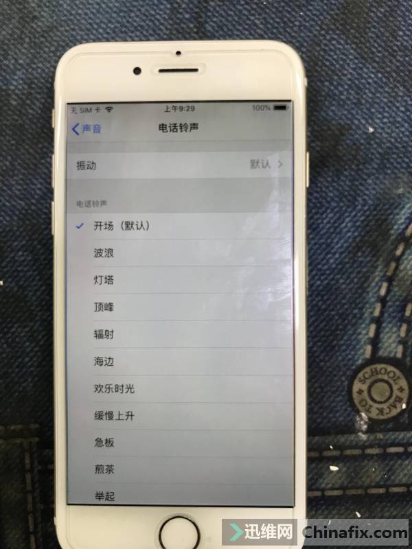

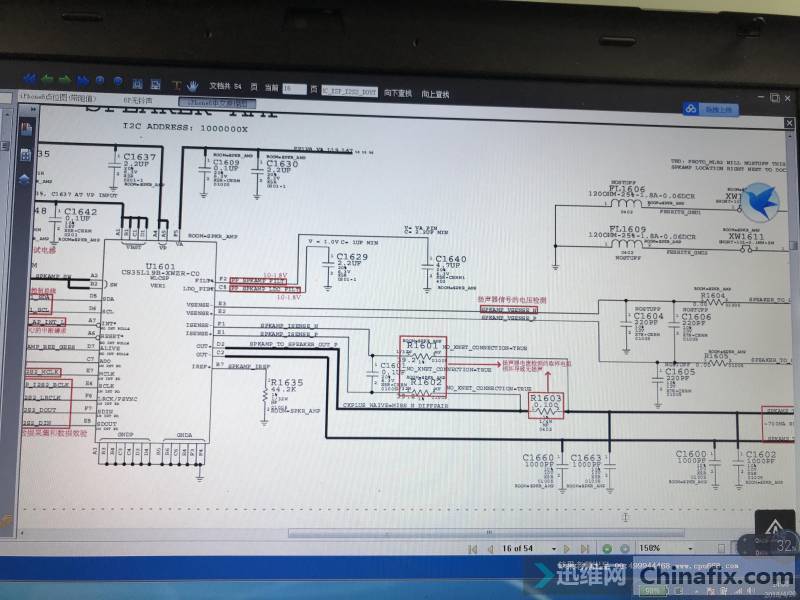

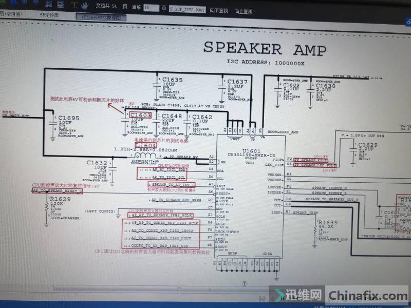

  开机再测试功能,无铃声。接耳机有声音,U1601焊盘对地阻值正常;U1601更换了3个无效;L0604两端4.2V更换无效;C1603、C1648、C1642更换无效;C1603测量4.2V更换无效;C1629、C1640更换无效;R1601、R1602更换无效;C1609的1.8V正常。AP_TO_SPKAMP_RESET_L值正常,J1817值正常更换无效;壳总成更换无效,I2C1时钟数据的1.8V正常,CPU到U1601的主时钟中间的电阻R0311两端阻值正常,短接也无效。思索再三,将U1601、L0604、C1603、C1648、C1642、C1603、C1629、C1640、R1601、R1602、C1609、J1817、R0311全部干了换新重植,依旧无效。
iPhone6手机不开机检修思路 图7
iPhone6手机不开机检修思路 图8
iPhone6手机不开机检修思路 图9

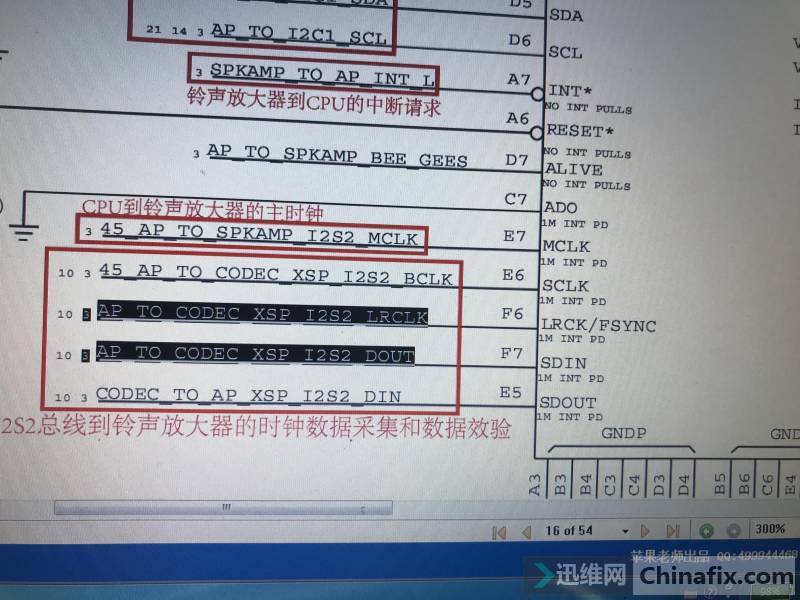

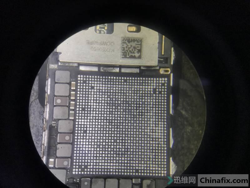

  再将U1601取下仔细查焊盘对地值,经过多次打值,F7脚时而600时而500,拆个ID板量一下数值为500,而这个脚位AP_TO_CODEC_XSP_I2S2_DOUT是直通CPU的P33脚。
iPhone6手机不开机检修思路 图10
iPhone6手机不开机检修思路 图11

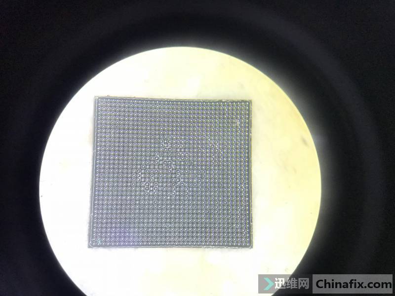

  最终确认为CPU虚焊,将CPU重植后故障解决!至此,iPhone6手机不开机检修思路完毕!
