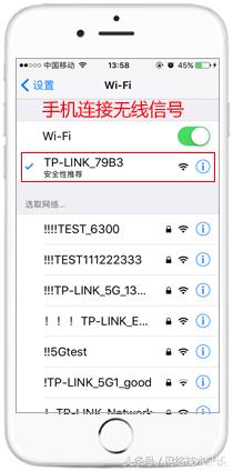

  然后运用手机搜索连接主路由的无线信号,如下图:
手机连接主路由器的无线信号
  全家通智享路由,默认无线名称为TP-LINK_XXXX(在主路由底部标贴可以查看,XXXX为底部标贴MAC地址后四位),默认无线没有密码,手机连接该信号即可。

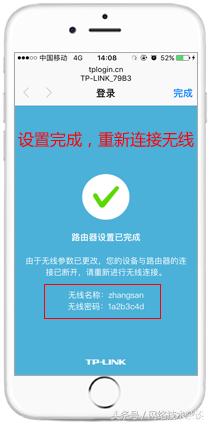

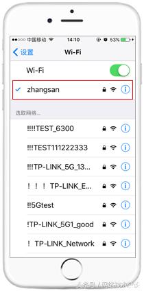

5.完成设置,手机重新连接无线信号
  至此,路由器设置完成。
  手机重新搜索新设置的无线信号名称,输入无线密码,连接上无线信号即可上网。
  其他无线终端(手机、Pad等),只需连接上无线信号就可以实现上网;其他有线终端(台式电脑等),只需运用网线将其连接到路由器任意空闲的LAN口即可上网;无需再设置。

  设置完成,手机重新连接无线信号
