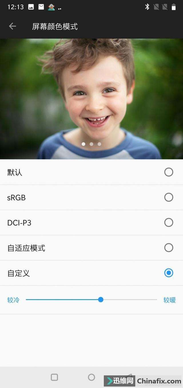

  对比度和色域将决定手机屏幕幕幕的色彩能否更加讨好眼球。一般来说,色域越高可以带来更加趋于真实的色彩,而对比度更高则可提升屏幕在阴暗画面下的细节显示能力。千元机屏幕的sRGB色域多在90%左右,中端手机的色域则可接近100% sRGB色域,而顶配手机往往会选择超过100%色域的屏幕搭配。
高端手机的屏幕好在哪? 图二
  需要注意的是,现在的很多新品都在主打支持DCI-P3广色域,是否支持它也能作为判断一款屏幕是否足够优秀的标准。在购买智能手机后,大家不妨进入“设置→显示→色彩”菜单中,这里往往会有标准、鲜艳和自定义等显示模式可选,如果你总觉得手机屏幕幕幕看着不爽,切换一下模式或进行自定义调节,多少可以缓解一下眼球的抗议。

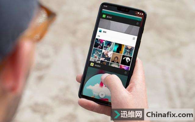

  我们都知道,智能手机屏幕幕幕的材质有LCD(IPS)和OLED(AMOLED)之别。相对而言,OLED就是更高品质的代表,它能轻松实现超过100%的sRGB色域并带来数万比一的对比度(LCD多为一千多比一),而且还具备纯黑显示几乎不耗电,没有漏光隐忧等优点。
高端手机的屏幕好在哪? 图三
  OLED并非没有缺点,它最大的命门就是长时间显示相同的画面容易出现烧屏和鬼影现象。此外,OLED屏幕在大面积纯白显示时的耗电量往往也要高于LCD,所以采用深色壁纸,可以显著提升OLED手机的电池续航能力。
现在OLED屏幕的供应商主要以三星、LG、天马和京东方为主,就品质而言三星为冠,LG次之,而国产的天马和京东方再次。但是,哪怕是低端的OLED屏幕,它在色彩上的表现也要优于绝大多数主流的LCD。

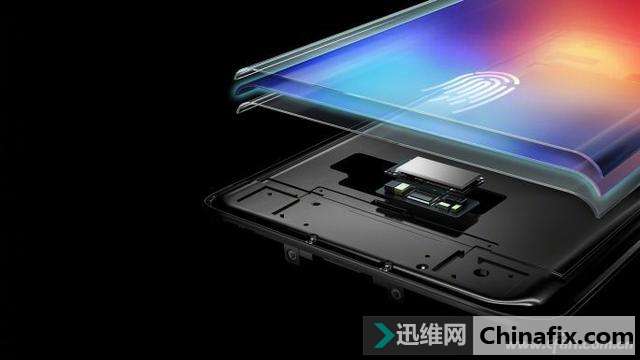

OLED除了更加讨好眼球以外,它还属于诸多“黑科技”的御用技术。比如屏下指纹识别技术,就只能搭配OLED材质的屏幕运用。

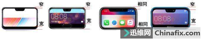

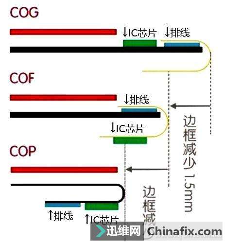

  此外,现在全屏手机都在比拼谁的“下巴”更窄,而决定下巴宽度的关键就是手机屏幕幕幕底端采用了COG、COF还是COP封装方案。
高端手机好在哪? 图五
  现阶段只有COP封装才能带来相似iPhone X的四面等宽的超窄边框效果,而原因就是COP封装利用了OLED具备柔性可以随意卷曲的特点,这是任何LCD屏幕都无法企及的先天优势。
