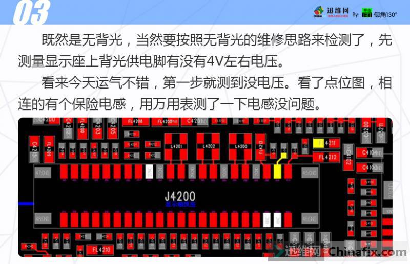

        ▼既然是无背光,当然要按照无背光的维修思路来检测了,先测量显示座上背光供电脚有没有4V左右电压,看来今天运气不错,第一步就测到没电压。看了点位图,相连的有个保险电感,用万用表测了一下电感没问题。
iPhone6S手机黑屏,无背光检修思路 图3

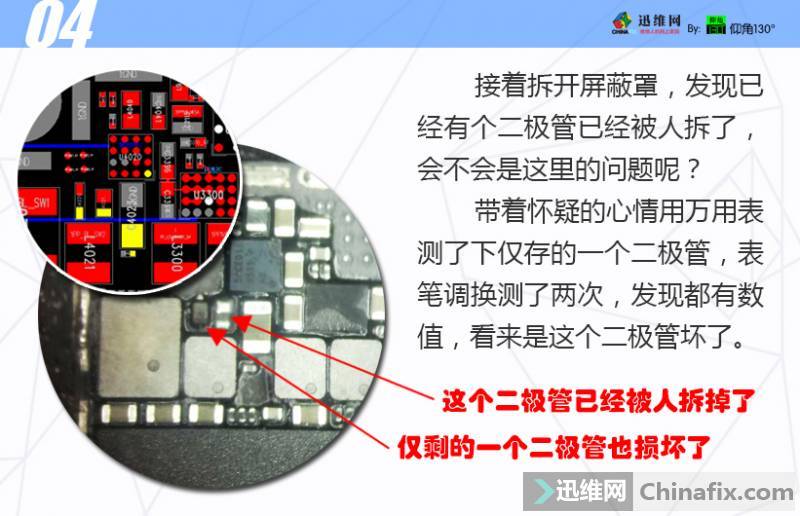

        ▼接着拆开屏蔽罩,发现已经有个二极管已经被人拆了,会不会是这里的问题呢?带着怀疑的心情用万用表测了下仅存的一个二极管,表笔调换测了两次,发现都有数值,看来是这个二极管坏了。
iPhone6S手机黑屏,无背光检修思路 图4

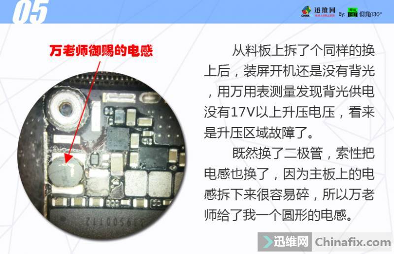

        ▼从料板上拆了个同样的换上后,装屏开机还是没有背光,用万用表测量发现背光供电没有17V以上升压电压,看来是升压区域故障了,既然换了二极管,索性把电感也换了,因为主板上的电感拆下来很容易碎,所以万老师给了我一个圆形的电感。
iPhone6S手机黑屏,无背光检修思路 图5
