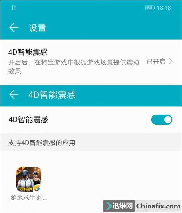

  就震动反馈的运用场景,手机厂商们也都在寻找新的使用方向,比如刚刚上市的荣耀Play手机就带来了4D智能震感。它基于人工智能NPU实时识别游戏进行场景,运用AI算法来匹配不一样场景的画面加强音响和触感的体验,现在已有10个标签30+的场景可以进行适配,如吃鸡游戏不一样品类的枪开枪声音都会反馈出不一样强度的震感。

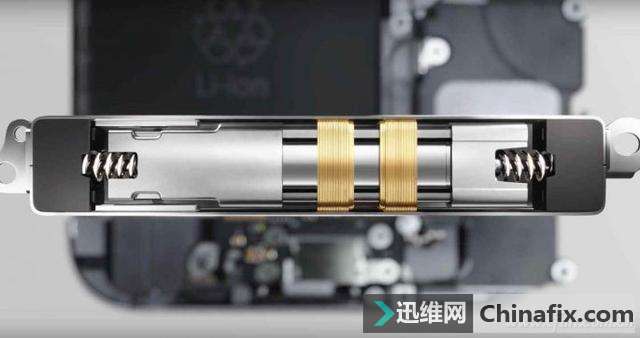

  线性马达的原理是相似打桩机的机制,它是内部依靠一个线性形式运动的弹簧质量块,将电能直接转换为直线运动机械能的发动模块。
手机震动马达图3
  现在线性马达又可以细分为横向线性马达(XY轴)和圆形线性马达(Z轴)两类,横向线性马达除了震动以外还可以带来前后左右四个方向的位移感,而圆形线性马达则可以视为转子马达的进阶版,拥有震感紧凑、即停即止的体验。

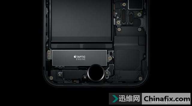

  我们都知道,iPhone用户长期以来都在抱怨Home按键容易破坏。所以,苹果从iPhone 7开始取就取消了实体按键规划,只下屏幕下方保留了Home按键的样式,但它却仅是一颗虚拟按键,需要运用振动反馈来代替实体按键的触感。
  然而,从iPhone 7到iPhone 8,很多用户根本不知道他们的手机按键并非是实体按键,因为每次按下Home按键解锁手机的瞬间,明明都感觉这个按键被“按下去了”!

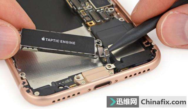

  这种体验的背后,就是一颗价值10美元的“TAPTIC ENGINE”模块,即LRA横向线性马达的功劳,它能真实的模拟点击手感,获得实时触摸反馈。

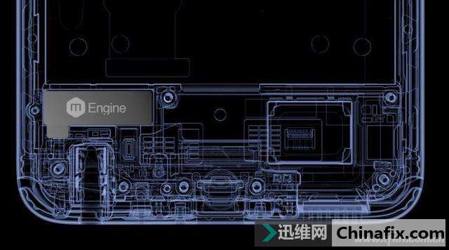

  魅族15系列也主打名为mEngine的横向线性手机震动马达,它可以为魅族15的Home按键带来多种震动反馈,比如轻触式时的一下微震,模拟下压时的“咯噔”两段式力反馈,给人的感觉就好像这颗键真的可以陷下去。
手机震动马达图6
  同时,魅族15还带来了全局式的触感反馈系统,在45种场景中有更好的触感反馈。包括拍照时、打字、滑动时间滚轮时,都可以体验到更为真实的触感体验。
