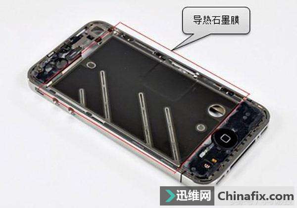

  石墨散热
  手机内部散热主要运用的是石墨散热片,石墨散热片通过将手机温度过高的中心温度分布到一个大区域,以便均匀地手机散热。

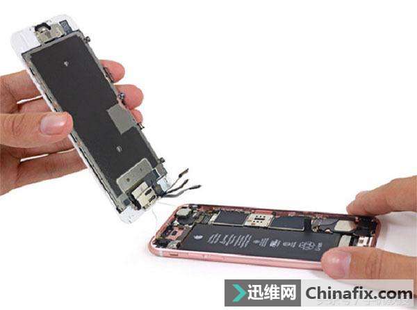

  金属背板散热
  苹果金属外壳的手机就使用了金属背板散热的技术。在金属外壳的内部规划一层金属导热板,将石墨导出的热量引到金属导热板传递再传到金属机身的各个角落,热量便能快速扩散。

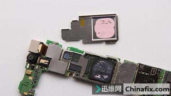

  导热凝胶散热
  这个主要是将散热硅脂涂在处理器上,然后让热量能直接、快速、集中地传递到散热器上。

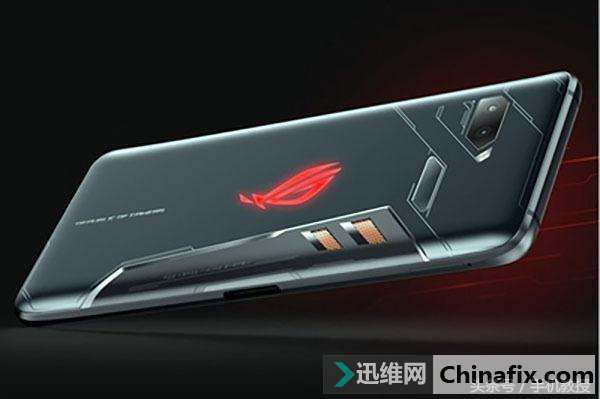

  热管散热
  这与今年华硕发布的华硕ROG游戏手机的搭载的“Gamecool 3D均温板冷却系统”有点像。它是通过在手机内部塞入中空散热金属板,内含液体,当手机温度过高时,散热板内的液体会吸热变成气体,并扩散到散热板的其它区域与金属后盖部位,达到热能交换与平均散发的效果。

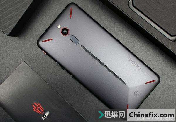

  比如今年发布的努比亚红魔电竞游戏手机就使用了风冷散热技术+近黑体散热技术+背部切面立体散热技术+3层石墨散热技术结合的方式来提升机身的散热能力。值得一提的是风冷散热技术,它是通过给机身配四个纳米微塑网孔,配合机身内部的湍流风道规划,将热量排出。

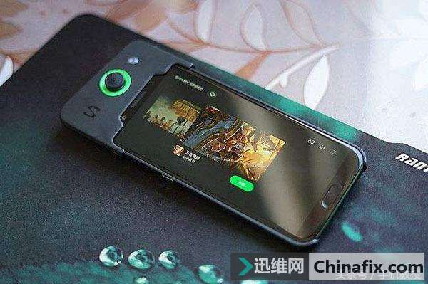

  又比如黑鲨游戏手机,采用多级直触一体式液冷手机散热系统,将发热模块、液冷单元、散热基板和多层导热石墨两两贴合,直接接触,将处理器等发热模块产生的热量快速导向手机中框和后壳散热。
