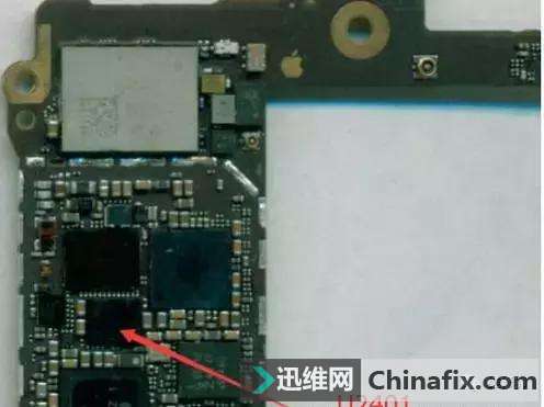

  iPhone6P无触摸通病为黑触摸M1脚断线导致,接手板子后直接拆了黑触摸,观察M1脚没有显著断线,还是给飞了一条线,装上黑触摸,郁闷,问题依旧。
  测量发现L2401已经破坏,更换后,以为就此问题排除,试机问题依旧。
iPhone6plus无触摸检修思路案例 图一
  以为是黑触摸没焊接好,拆下来准备重新焊接一遍,拆下黑触摸后,想到要打一下焊盘阻值,对比好的主板发现两组阻值不正常,好的主板有阻值,此问题板为无穷大,断定是白触摸的问题,白触摸位置如下图所示。
iPhone6plus无触摸检修思路案例 图二
  更换白触摸后,修复成功。
