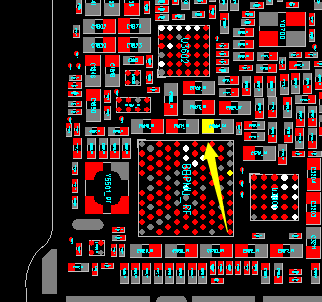

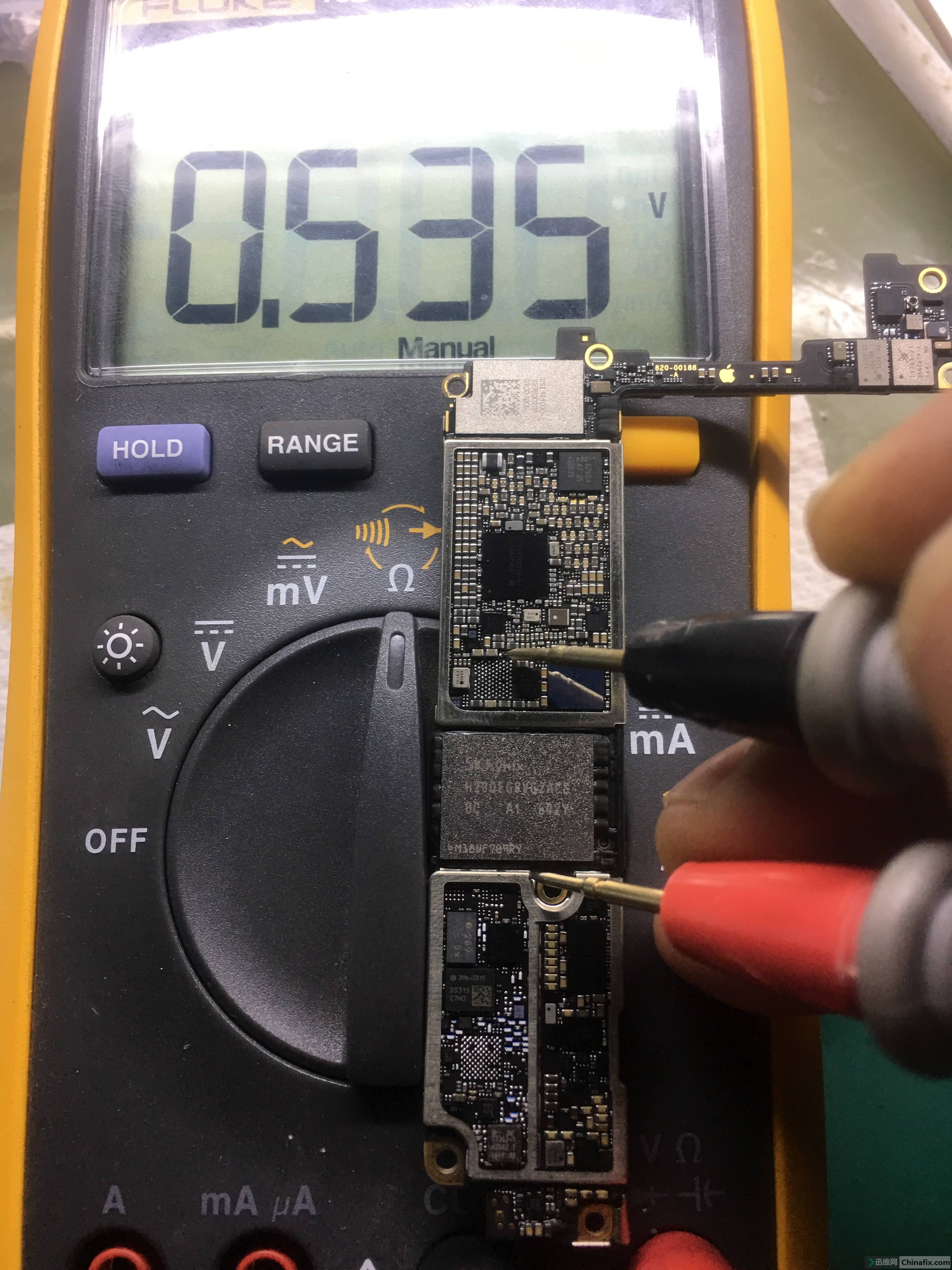

  下边拆机开始修,根据经验7的机器基带容易坏,现在售后不是在召回嘛通病,先测量下基带供电尤其是S5,测量一遍S5没短发现PP_0V9_LDO3短路了如图:
iPhone7 白苹果反复才重启,刷机报错4014检修思路 图1
iPhone7 白苹果反复才重启,刷机报错4014检修思路 图2

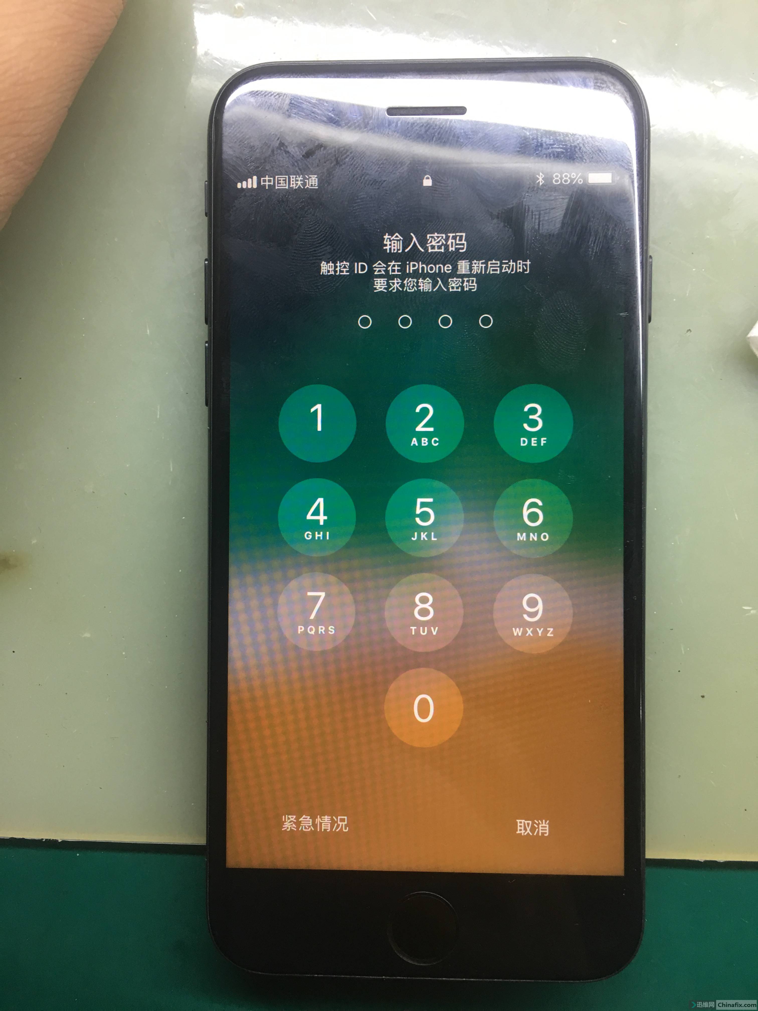

  通过看点位和图纸,发现供电经过保险到了大小射频。如图:
iPhone7 白苹果反复才重启,刷机报错4014检修思路 图3

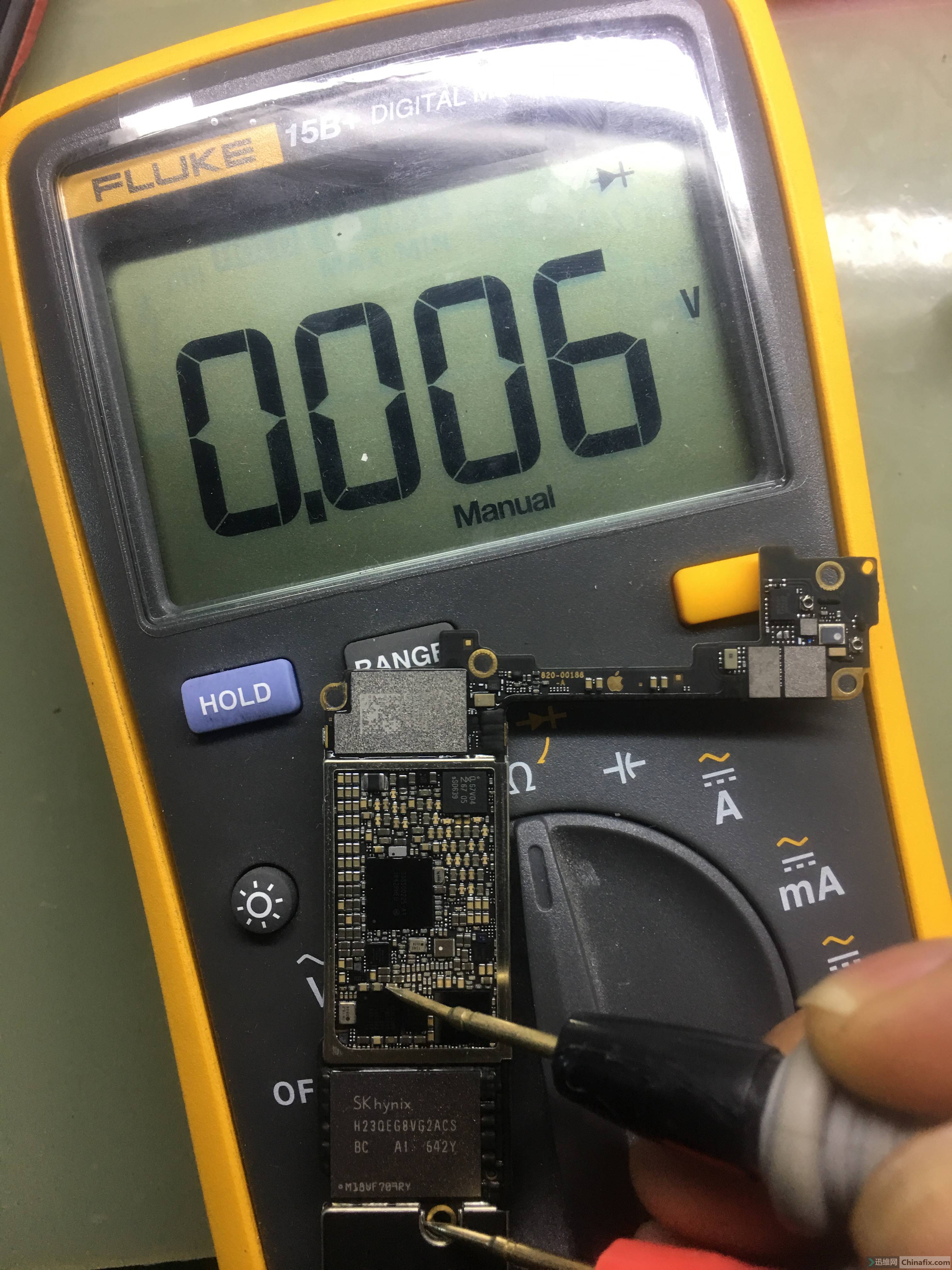

  在显微镜下观察,基带电源射频都没啥外观损伤,先干基带电源毕竟容易坏,把基带电源拆了还短,再把供电滤波大点的电容也干了,也还短射频部分还有好几个电容,不想拆了要不熏松香烧鸡,想想熏的板子是焊油清洗麻烦,弄得板子脏忽忽的,直接抓阄吧,干大射频,拆掉后阻值正常了如图:
iPhone7 白苹果反复才重启,刷机报错4014检修思路 图4
