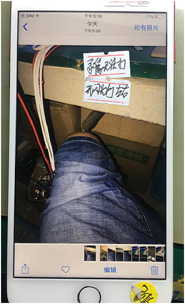

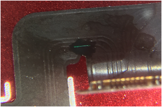

      收到同行送来的故障机壹台iPhone 7 Plus手机,故障是录像闪光灯打不开。
iPhone 7 Plus 录像闪光灯打不开检修思路 图1
  这个机器已经维修过,机器外壳还是换过的红色的。首先测试机器,发现手电筒能打开,拍照时闪光灯没反应,拆机,拆出主板后发现闪光灯芯片已经更换过,后置摄像头座子那块也已经维修测量过。
  既然修过看来问题不简单啊,首先测开机座J4504对地数值,阻值测量一遍没有发现问题,因为这手机已经更换过散光灯芯片,接口座也换过。

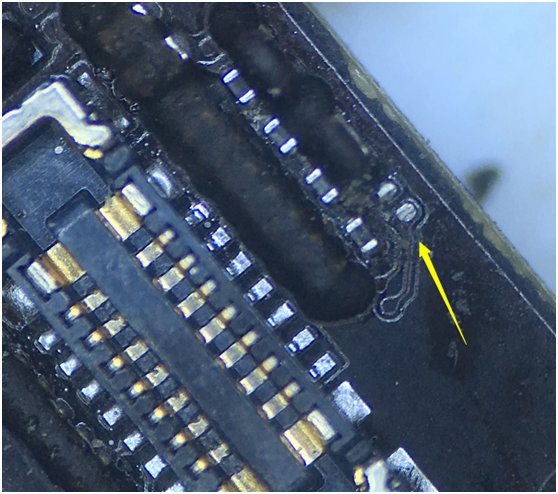

iPhone 7 Plus 录像闪光灯打不开检修思路 图2
  既然手电筒能打开,换的芯片应该没问题,怀疑座子更换时温度太高把旁边小元件吹虚了,尤其是闪光灯线路这块,准备挑胶看下小元件有无松动的,一看不要紧,发现问题了,有个小元件掉了。

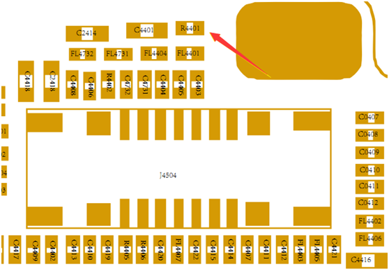

iPhone 7 Plus 录像闪光灯打不开检修思路 图3
  这个元件上边原来是有黑胶的,如果我不想着去挑胶根本就看不出来,通过查点位发现这个电阻是R4401。

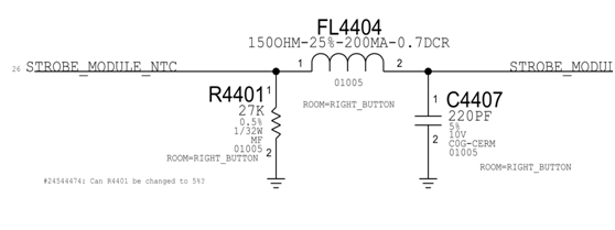

iPhone 7 Plus 录像闪光灯打不开检修思路 图4
  通过点位找到元件,通过图纸分析发现这个电阻是闪光灯NTC温控信号下拉电阻。

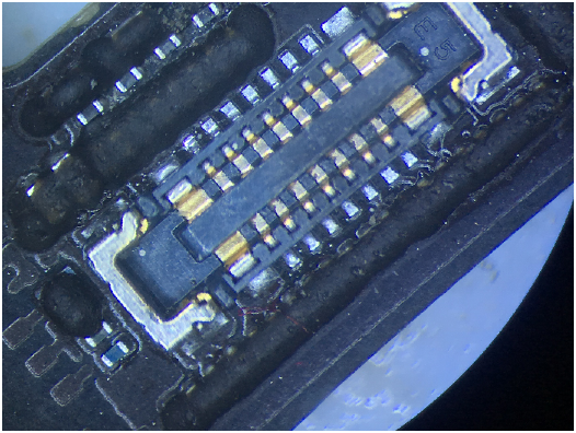

iPhone 7 Plus 录像闪光灯打不开检修思路 图5
  看来是温控电路误保护了,电阻补上后在测试故障机修到这里,终于修好值得探讨。。秒了!
iPhone 7 Plus 录像闪光灯打不开检修思路 图6

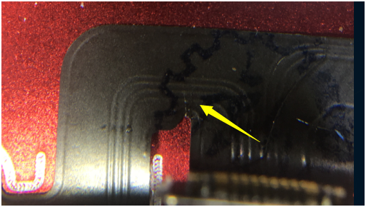

  散光灯没问题,装机测试,测试过程发现音量减键不能用,当时粗心没测到。晕机器都装好了,又拆,拆开后发现音量加减排线有断裂。
iPhone 7 Plus 录像闪光灯打不开检修思路 图7
  线路断了一根,直接飞线,对我来说小意思。
iPhone 7 Plus 录像闪光灯打不开检修思路 图8
  飞好线再测试故障全部排除了,至此,iPhone 7 Plus 录像闪光灯打不开故障完美修复。
   总结:此故障是人为故障,换后壳碰掉件引起,一修不仔细观察就修主板了,二修直接带坑里边去了,到我这按套路来秒了。如果以后更换外配后引起的问题,多数是人为损坏,大多是碰掉件,拧错螺丝断线,螺丝刀戳到主板排线造成断线,镊子撬排线戳掉接口附近元件。
