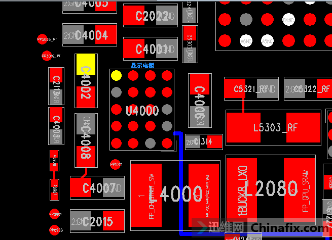

      客户送修收到其他维修同行的一台iPhone6S,描述的故障是开机无显示。主板扣上屏幕,连接可调电源测电流,没接电大电流,用镊子触发开机键电流有正常跳变,但跳到245mA左右就在180mA到240mA循环跳变。
iPhone6S开机无显示检修思路 图1

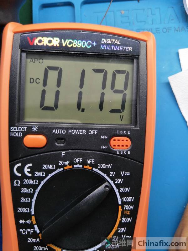

  电流正常开机跳变200mA以上不显示,大部分是显示电路、显示供电、显示背光、I2C0总线的问题,确定了问题后就查找条件了。先测显示座1.8V供电,再测复位信号电压1.8V。
iPhone6S开机无显示检修思路 图2

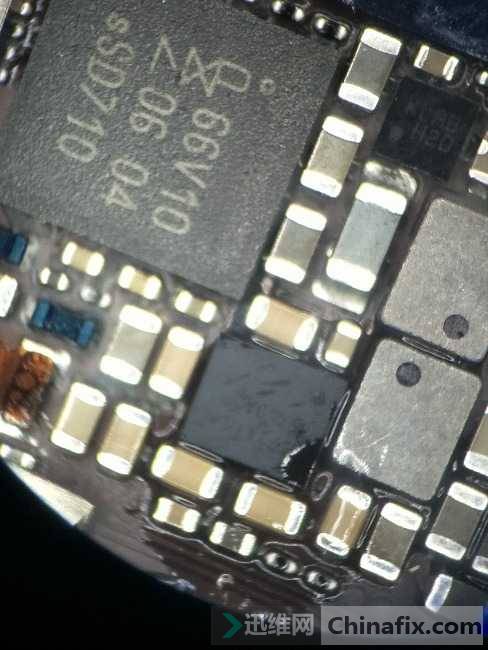

  这是37脚和33脚的1.8V电压,28脚的阻值也没问题。打算扣上屏开机测+5.7V供电和-5.7V供电,但拆掉保护膜发现有进水氧化腐蚀原件(R0900、C4002、C4007等)。

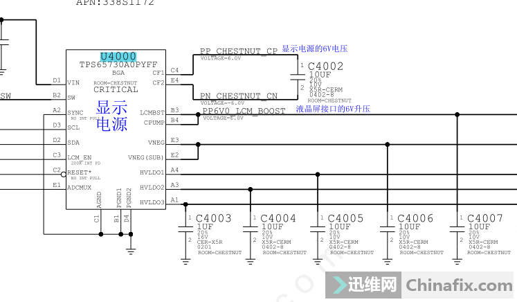

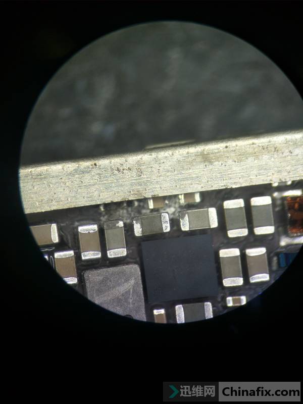

  R0900电阻是传输I2C0总线数据,C4007是BOOST升压电容(屏幕接口的6V升压),C4002是滤波电容(显示电源的6V电压),任何一个电容电阻损坏都会导致开机无显示,开不了机,直接开干。
iPhone6S开机无显示检修思路 图6
iPhone6S开机无显示检修思路 图7
  更换好直接扣屏开机,iPhone6S开机无显示检修思路结束。
