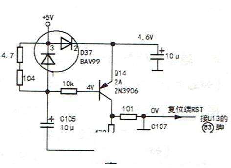

        为了判断问题在主板还是在电源板,拆下电源板单独检测,在5V与ON/OFF端跨接-只1kQ电阻强制启动, +5V、+24V电压均正常,这说明电源板无故障,问题应出在主板.上。从故障表现为看,主芯片没有进入正常的工作状态。主芯片的工作条件:-是供电得正常,二是晶振工作,三是复位电路工作,四是键控电路正常。因此检测主芯片的供电端84脚、140~142脚、150脚、153脚3.3V,正常。晶振Y1的两端电压分别为1.6V和1V,也正常。参考(海信TLM19V66系列液晶主板图(1754板)),找到复位电路,如图2所示。
     参看《家电维修》杂志2013年第6期《教你全面认识液晶彩电主板中的复位电路》一文,发现文中的图4复位电路与该机的复位电路一样,只是供电不同而已。在开机瞬间,测得U13复位端电压上升到1.5V后又降为0V (此机为高电平复位),关机瞬间该脚电压又从0V上升到1.8V左右随后消失。很显然在开机瞬间的1.5V电压是不够的,正常的复位电压应在4V左右。是哪种故障造成复位电压偏低呢?用测电阻的方法在路检测复位电路的元件未见异常,估计是贴片电容漏电所致。对C105、C107进行检查,发现C105容量不足,换上一只10uF/16V电解电容后,复位电压上升到3.8V,故障机修到这里,终于修好值得探讨。。
