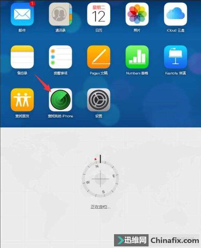

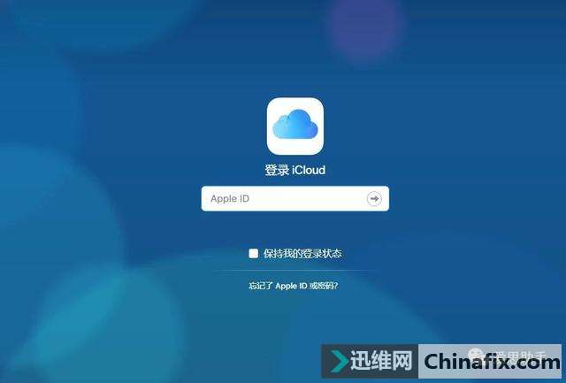

  打开【苹果iCloud官网】,点击登录按钮,输入Apple ID账号。
  进入iCloud后,点击【查找我的iPhone】按钮,跳转至手机定位找回页面后,点击一下地图上面定位显示iPhone X。

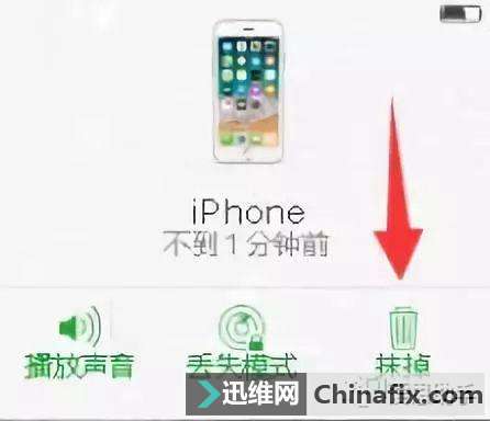

  然后在iPhoneX定位详情页面,点击【抹掉iPhone】操作即可。

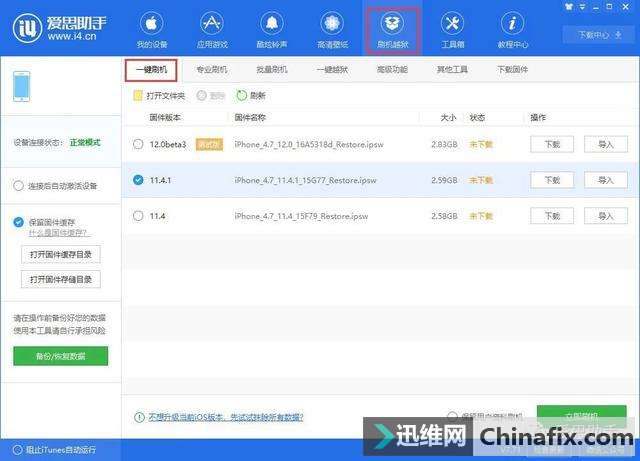

  下载并打开爱思助手PC端,运用数据线将设备连接到电脑,处于停用状态下的设备无法直接连接爱思助手,请手动将您的设备进入恢复模式。
  iPhone X恢复模式进入方式:先按一下设备的音量增大键、再按一下音量减小键,然后按住关机键不要松开,黑屏后快速按住音量减小键不要松开,直到设备屏幕显示数据线和iTunes标志。

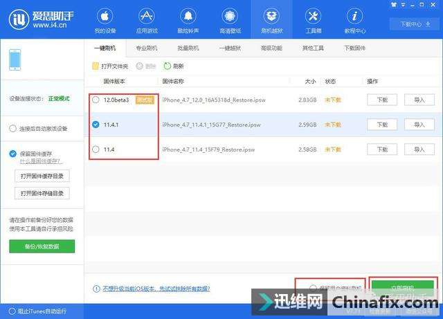

  点击爱思助手PC端上方的【刷机越狱】进入到【一键刷机】界面,连接成功会自动匹配固件。
  在可刷固件版本中选择您要刷的 苹果iOS 版本,点【立即刷机】,之后爱思助手会自动帮您下载固件并刷机,如果您已下载固件可以点击【导入】,再点【立即刷机】。
  清除停用状态请不要勾选“保留用户资料刷机”,如果勾选了“保留用户资料刷机”,刷机完成之后设备则依旧是停用状态。

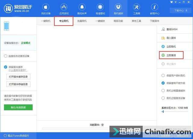

  移动设备开机后,您可以在爱思助手中点击【专业刷机】—【立即激活】来激活设备,也可以在设备上手动激活。激活之后设备将可以正常运用。
  (提示:有激活锁的移动设备需要输入 Apple ID 才能激活,激活iPhone X需要插入sim卡。)
