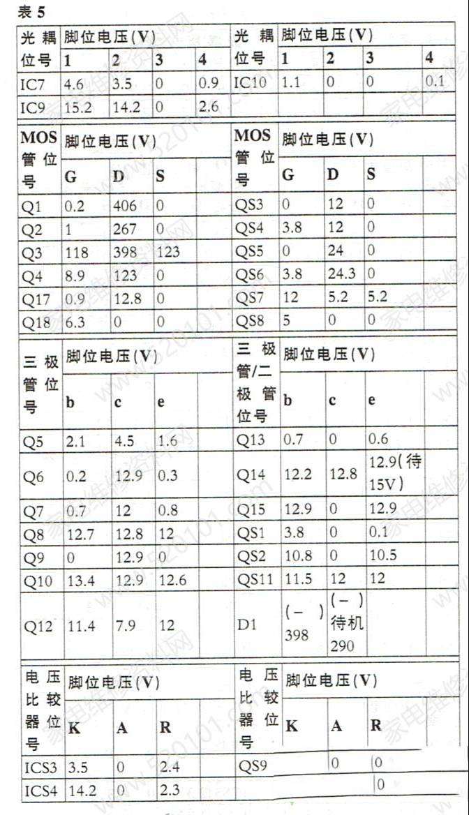

    FSP241-4F01电源该电源是“永胜宏"FSP系列中适用37~42英寸液晶电视的开关电源,其应用液晶电视型号有:CHD-TD370F8、CHD-W370F8、CHD-W37OF8P、LT3718N、LT3788等。故障检修框图如图1所示,维修数据如表1所示。
        (1)无24V/12V电压输出
        首先检测从主板送过来的开机信号并通过插座CSN1的①脚电压3.6V正常,再检测电容C1两端电压却为300V,说明PFC电路没工作。进一步检查IC4的⑧脚供电为ov,测其对地电阻仅为几十欧姆,说明IC4内部损坏,更换后故障机修到这里,终于修好值得探讨。。
       (2)黑屏,且保险管烧坏
        保险管F1损坏说明前后级电路均有短路现象存在,在检测前级电路元件没有问题情况下,进一步检测发现MOS管Q3.Q4已击穿,电阻R12也开路,随后检测次级整流输出的场效应管QS5也已短路,说明引起Q3.Q4击穿的原因应该是由于QS5短路造成,更换上述损坏元件后开机5V正常,但是12V和24V电压还是没有输出,再把IC3代换后开机一切正常。
        (3)热机自动关机
        热机两小时左右出现自动关机,用遥控器再次开机后又能正常工作,过半小时再次出现自动关机现象,随后检测电源板上插座CNS1的①脚电压为2V左右,说明自动关机的原因是电源板保护电路起控引起。进一步检测过流、过压保护电路中的元件均没发现问题,最后用热风枪对保护电路部分元件进行加热试验,当加热到可控硅QS9时故障立即出现,将其更换后,经长时间试机没有再出现故障,说明自动关机的原因是由于可控硅QS9热稳定性能不良引起。
