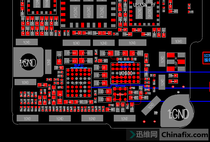

      调低电压,开始烧机,一阵乱摸,发现手机底部发烫,撕开背面充电IC这块的贴膜,熏上点松香,再一加电,嫌疑人马上出来了,Q2300。
iPhone 6S手机无法开机检修思路 图1
iPhone 6S手机无法开机检修思路 图2

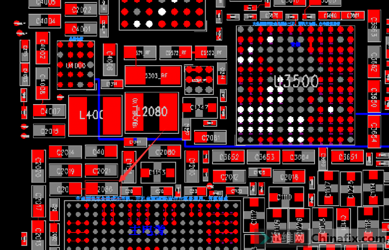

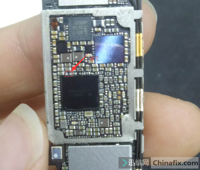

  第一张图是后面拍的。看到嫌疑人,我正准备动手去干它的时候,突然一想,这只是个开关管,它不应该短路呀,一量后级PP_VCC_MAN,发现它也短路,差点错杀好人了。于是直接烧后级,发现电源部分发烫厉害,老方法,熏上松香,再一加电,真凶终于露出头来了,就是C2086,一个小电容。

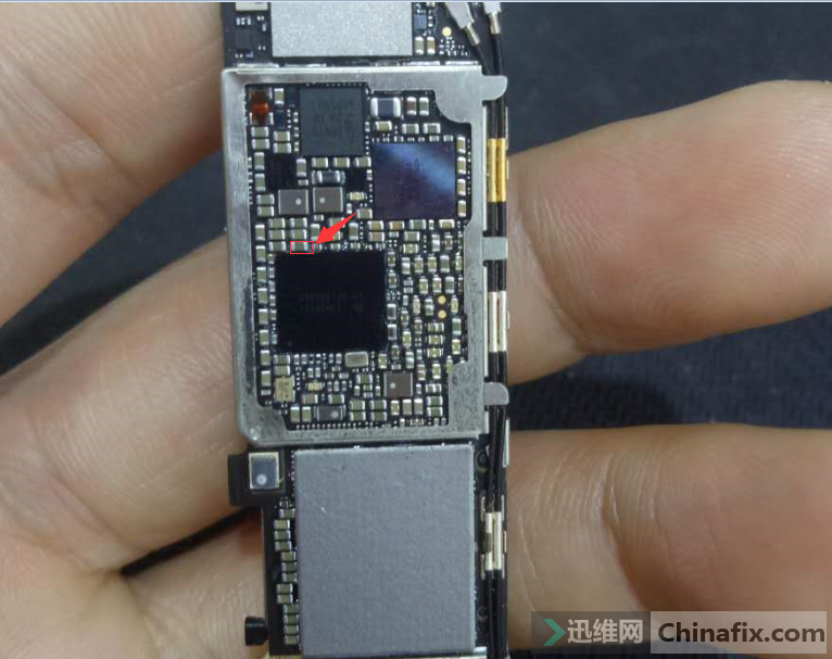

  直接风枪上阵,把它干下来了,然后就成了这样了。
iPhone 6S手机无法开机检修思路 图5

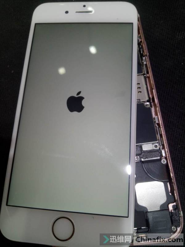

  这个也不装了,直接通电测试机子,也不漏电了,电流一路欢快的跑起来了,马上断电,装屏再试机,苹果LOGO立马出现。
iPhone 6S手机无法开机检修思路 图6
  后面的事情就简单了,一番装机,测试没有问题,到此iPhone 6S手机无法开机检修思路结束!
