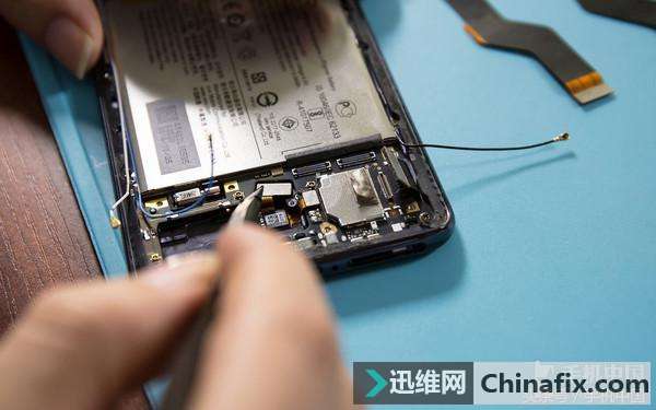

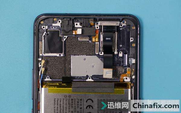

  从vivo NEX的外观来看,并没有固定螺丝的存在,背板和中框应该是由固定胶粘连,我们先用加热板软化固定胶,然后在用翘片一点点将背板与中框分离,虽说已经加热过了固定胶,但是在拆解过程中依然十分费力。拆看背壳后,vivo NEX内部结构一目了然,由于该机并没有采用背部指纹识别技术,所以背壳上没有排线连接主板。

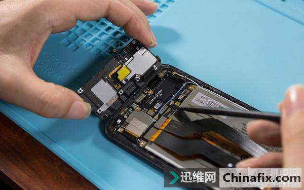

  接下来我们拆主板,vivo NEX的主板上有一块盖板保护着,首先把表面的固定螺丝所有取下,将盖板分离,并且断开连接在主板上的各种排线,主板映入眼帘。

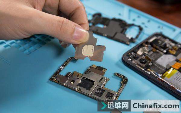

  主板正面覆盖了大面积的散热铜铂,并且在保护盖板上加入了散热涂层,高密集的元器件或许会产生较高的热量,散热工作就一定要做好。打开保护盖板,中间位置是内存芯片,下面叠层封装的就是大名鼎鼎的高通骁龙845移动平台。
vivo NEX拆机解析 图10
  和很多手机不一样的是,vivo NEX由于采用了升降式前置摄像头,所以占用的空间比较大,主板被做成不规则形状。就是在这不规则的主板上,元器件整齐排列,我们负责拆解的小伙伴不禁惊呼,这“板子”集成度也太高了啊!
