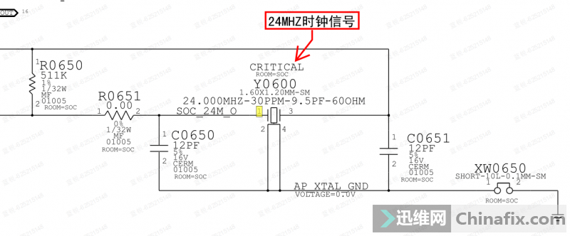

  这种定小电流不开机的话,一般是几种情况:1.CPU不工作。2.电源出问题。3.时钟问题。
  由于客户说放了两个月没有使用自然坏的,大致排除CPU和电源,重点检查时钟。32.768KHZ损坏不会影响开机,重点检查24M时钟Y0600,24M时钟作用:开机过程中CPU给主时钟晶振供电,晶振产生24M频率给CPU,CPU内部时钟电路开始工作,并输出测试时钟信号给主电源芯片。

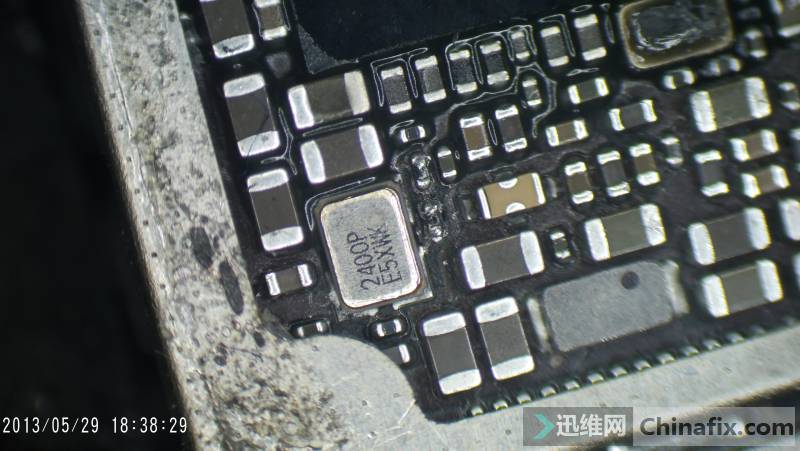

  经检查发现保险电阻R0651开路,更换后开机,还是定电流30MA。
  因为保险R0651开路,所以此时应该更换Y0600测试。
