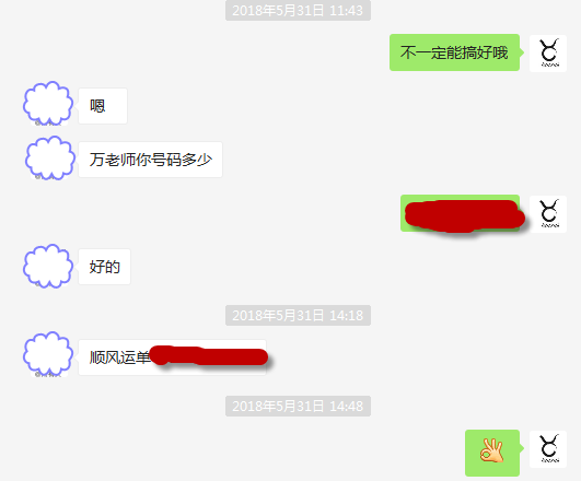

      朋友的收到其他维修同行的一台华为P9,说是手机开机不显示,让我修一下。故障描述如下图:
二修华为P9手机开机不显示故障 图1
二修华为P9手机开机不显示故障 图2

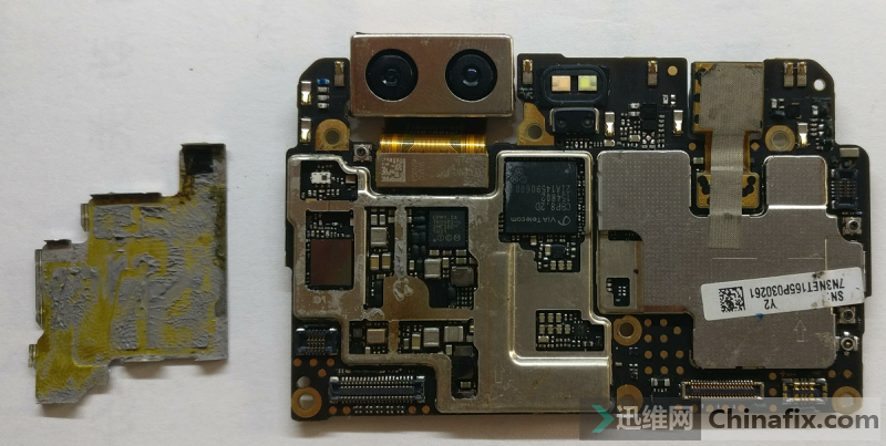

  收到机器后拆下主板。

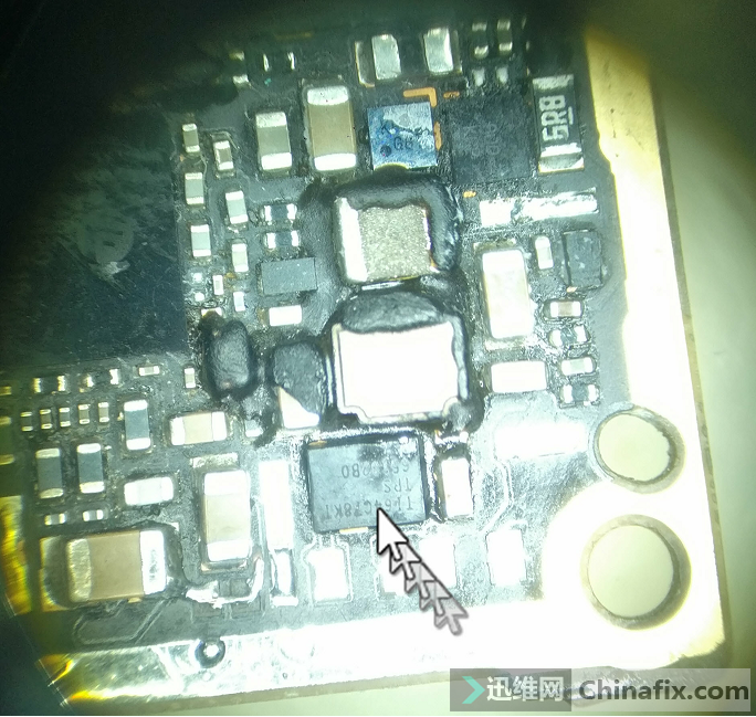

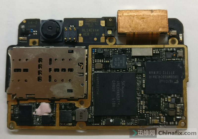

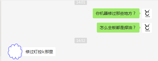

  发现主板AB面都有焊油,询问修过那里,客户说就修过灯控。
二修华为P9手机开机不显示故障 图5

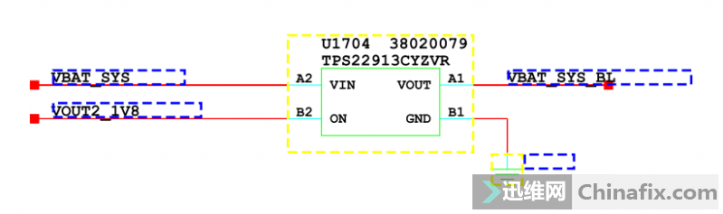

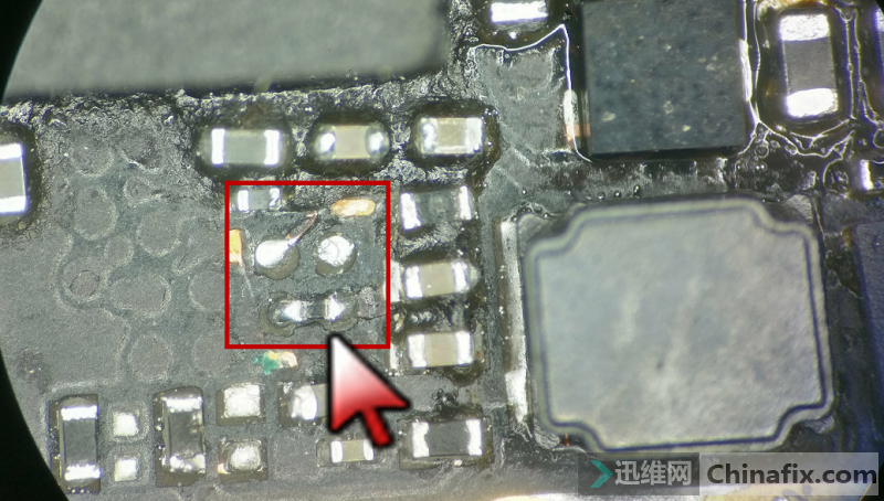

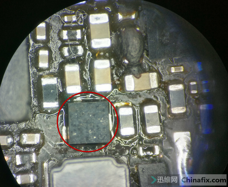

  清洗干净焊油后在显微镜下观察发现多处焊过,把焊接过的地方处理好。背光芯片、主供电转换芯片被拆掉,用线直连的,处理好焊盘后用了一个0欧电阻把A1与A2脚连接起来。
二修华为P9手机开机不显示故障 图6
  背光芯片主供电转换芯片线图路如下:

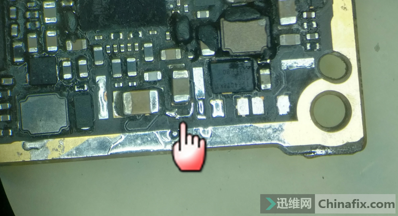

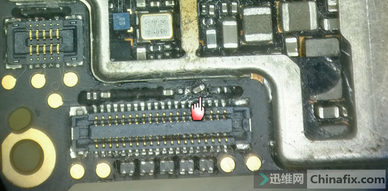

  显示屏座边上一电容焊盘弄掉了,还飞了一条线在电容上,测量电容焊盘掉的那脚是接地,去掉飞线,重新焊好电容。
二修华为P9手机开机不显示故障 图8

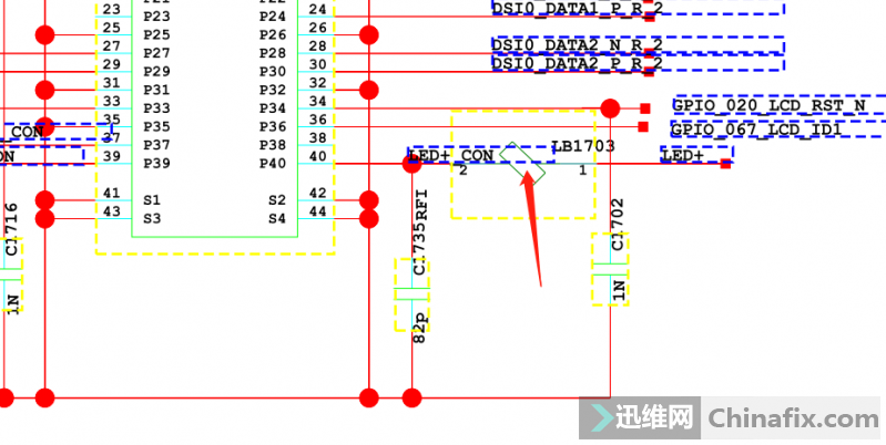

  测量显示座阻值发现显示座40脚阻值无穷大,观察发现40脚相连元件LB1703掉件。
二修华为P9手机开机不显示故障 图9
  直接用线连接,掉件实物图如下:
