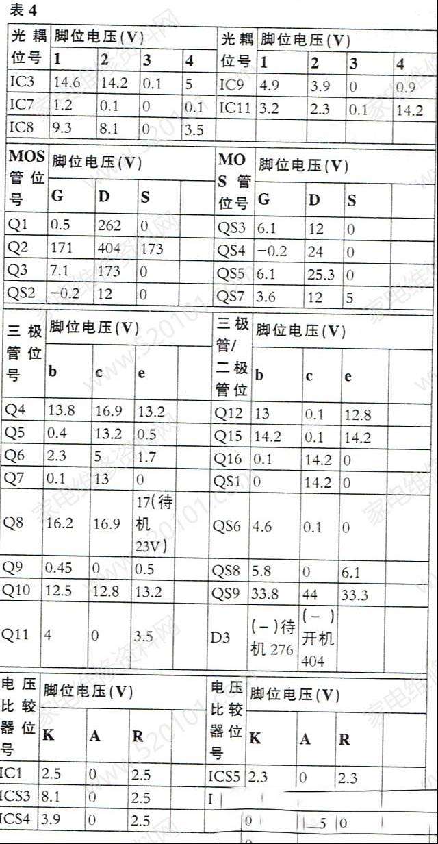

长虹FSP179-4F01开关电源检修思路思路
2023-4-28 09:07| 发布者: 开心| 查看: 357| 评论: 0
摘要: FSP179-4F01电源是“永胜宏'FSP系列中适用于26~37英寸液晶电视的开关电源,其应用液晶电视型号有:CHD-TD260F8、CHD-TD270F8、CHD-W320F8、CHD-TD370F8、LT2612、LT2618、LT2619、LT2712、LT3212、LT3218 ...
    FSP179-4F01电源是“永胜宏'FSP系列中适用于26~37英寸液晶电视的开关电源,其应用液晶电视型号有:CHD-TD260F8、CHD-TD270F8、CHD-W320F8、CHD-TD370F8、LT2612、LT2618、LT2619、LT2712、LT3212、LT3218、LT3219P、LT3288等。故障检修框图如图1所示,维修参考电压如表1所示。
