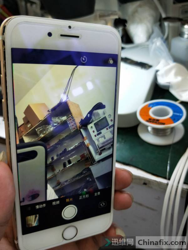

      收到故障机同行收到其他维修同行的一台iPhone6,描述的故障手机前摄像头不能使用,拆机发现已经换过前置摄像排线了,感光、感距、顶部麦克风都是好的,所以排除摄像头问题。
iPhone6手机前摄像头不能使用检修思路 图1

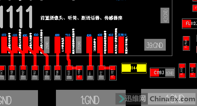

  拆下主板先测量前置摄像电压1.2V、1.8V正常,测到第七脚2.85V供电时表笔第一次接上去有电压马上就掉到0.几V,后来直接就测不到了,测不到就打值。
iPhone6手机前摄像头不能使用检修思路 图2

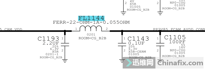

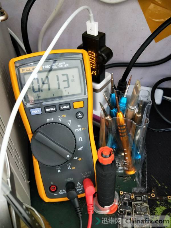

  2.85V供电脚打值410几,阻值图500左右,不放心就拿了个一个ID板对比了一下,ID板的阻值530多,一对比相差110,加上电压测不到了就顺着座子查相连电感和芯片。中间连了两个电容一个保险电感FL1144,又连了一个电容就直接到稳压器U2301。
iPhone6手机前摄像头不能使用检修思路 图3
  因为苹果6、6P的前后摄像2.85V供电都是由U2301稳压器提供的,对后摄像2.85V也打了值510多,后摄像照相没问题,稳压器应该没有坏,问题出在电感上。果断换了一个电感再打值就是512了,扣屏开机一切正常。
