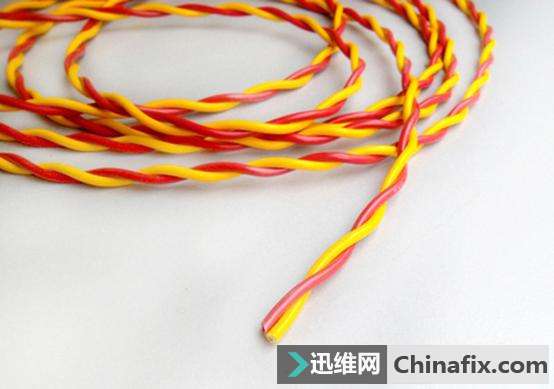

      双绞线(Twisted Pair)是由两条相互绝缘的导线按照一定的规格互相缠绕(一般以顺时针缠绕)在一起而制成的一种通用配线,属于信息通信网络传输介质。双绞线在现代智能建筑的弱电系统中运用十分广泛,其具有抗干扰能力强、传输距离远、布线容易、价格低廉等优点。下面给大家介绍一下双绞线布线注意事项,以及常见使用问题解答。
  事实上,双绞线的运用由来已久,电话传输运用的就是双绞线,今天我们广泛运用的局域网也是采用双绞线对。可见双绞线是十分常见且基础的线缆,它在布线中的作用十分重要,影响着整个布线系统的功能运作。
