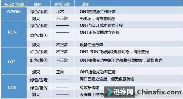

四:错误678或651
  1:首先查看光猫状态是否正常,PON灯”正常应该是常亮,“LOS灯”正常应该熄灭。
  2:看本地连接状态(如出现红色叉号,为光猫问题、网线坏或网卡问题)。
  可重新拔插光猫和电脑连接的网线,禁用启用下本地连接,或重新启动电脑测验。

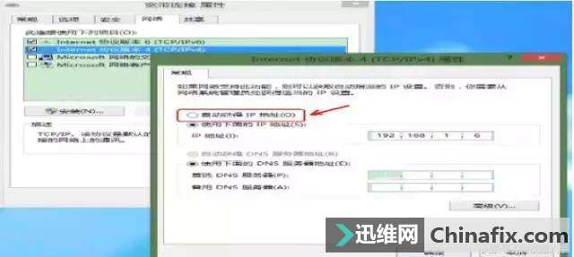

六: 错误720
  1:“宽带连接”属性里,网络标签下的“Internet协议版本4(TCP/IPV4)”没有选择。
  2:“宽带连接”属性里设置了IP地址。
  3:电脑系统程序问题。新建宽带连接或重装系统。
