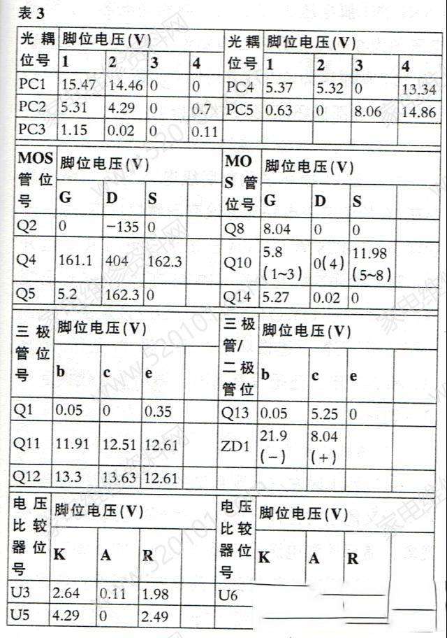

    FSP205-3E01和FSP205-4E01电源是“永胜宏"FSP系列中适用26~32英寸液晶电视的开关电源,其应用液晶电视型号有:LT32700、LT32900、LT32876、LT3212等。不开机时的检修流程图如图1所示,首先检查副电源+5VS是否正常,如果不正常就检查副电源及相关电路。其次,若在电源指示灯亮的情况下不开机,应检查是否有开机控制信号从主板CPU输出到电源板,一般开机控制信号是高电平,若是高电平,主电源仍然没有输出就是电源板损坏;若不是高电平,应检查主板是否处于待机状态,并检测相关控制电路元件,维修参考电压如表3所示。
       主副电源检修及维修提示:(1)若二次开机后检查IC1(L6599)的⑦脚低于1.5V就会停振(⑦脚正常电压为1.66V,待机时为1.2V),停振的原因,是由于PFC电路工作不正常或输出的PFC电压低于380V引起。要判定IC1工作不正常是否与PFC电路有关时,可将PFC驱动电路U1的供电⑧脚和⑦脚外接电阻R6断开,取消PFC电路,再把IC1的⑦脚分压电阻R17阻值由原来的10kΩ改大为12kΩ,若检测输出电压能正常,就检查R13、R14及PFC电路相关元件即可。
     (2)二次开机检测到输出电压后马上又降低而引起的保护故障时,可通过测量IC1(L6599)的⑧脚电压(正常为0V)来判断。若此时电压为高电平,不管是+24V/+12V/+5V/+5VSB欠压还是+5V/+12V/+24V过压保护电路发生故障,均会引起Q13饱和导通,光耦PC4导通增强,电压反馈于IC1的⑧脚,使IC1停振而无输出,所以在维修过程中遇见开机保护,可取消保护取样块ICS1(LM324)试试,一般多数为LM324性能不良引起。
     (3)二次开机后 ICI(L6599 )的③脚是不能测量电压的,因③脚是振荡频率设置,测量时由于万用表内阻的加入,改变了内部振荡频率参数,所以如果测量该脚将会引起L6599停振,甚至烧坏MOS管Q4、Q5。
     (4)现在电源板FSP205-4E01/3E01出现自动关机的故障表现为最常见,多数是由于PFC电路中的取样电阻漏电引起。桥式整流出的300V电压由电阻R4、R38、R39分压作为PFC电路300V输入取样电压,而由电阻R10、R11、R9分压作为PFC电路输出取样电压,由于这6只电阻的阻值较大,接入电压较高,每个电阻下面均用胶粘贴再焊接在印制板上,这些粘胶因耐压不够,或者印制板有轻微漏电,致使PFC电压输出不正常(多数低于380V),或IC1(L6599)的⑦脚取样电压低于1.8V而引起电源自动关机。在维修该电源自动关机这类故障时,可把R4、R38、R39、R10、R11、R9这6个电阻取下,把下面的粘胶去掉后再把电阻焊上即可。如果检查PFC电路元件已经损坏,可取消PFC电路,即把IC1(L6599 )的⑦脚所接分压电阻R17由10kΩ改为12kΩ, 也能正常工作,但必须保证交流电压在220V(±10%)左右。
     (5)若检查出待机模块U4已损坏,一定检测或更换滤波电容C45和二极管D19;在空载时检测+5VS正常,而接入负载+5VS电压跳变,可更换输出滤波电容C49;在待机时检测+5VS正常,而二次开机后却变为0V,重点检查光耦PC5是否性能不良。
     (6)当二次开机后出现无规律性保护时,可以从电路板上断开欠压保护块ICS1试机,一般多数是该IC性能不良引起。
