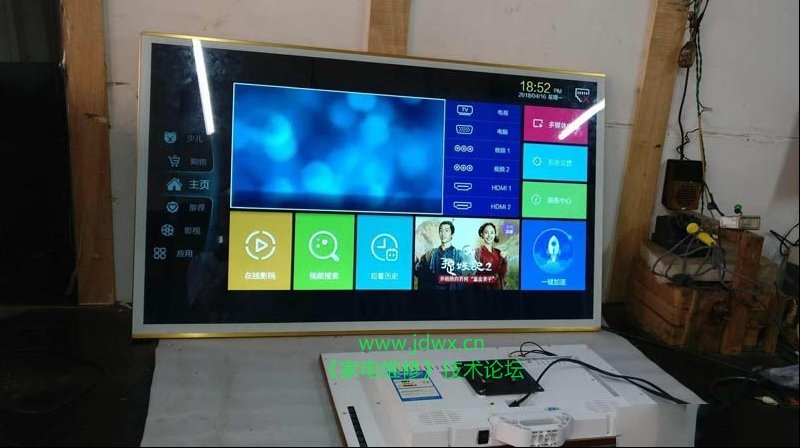

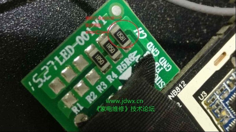

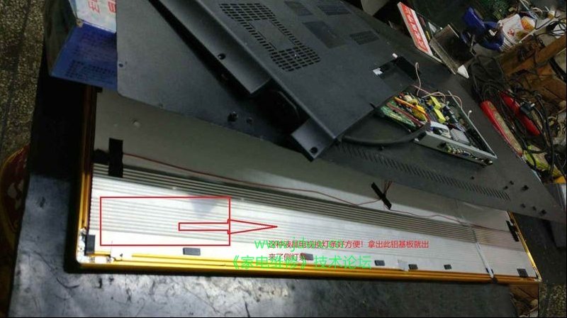

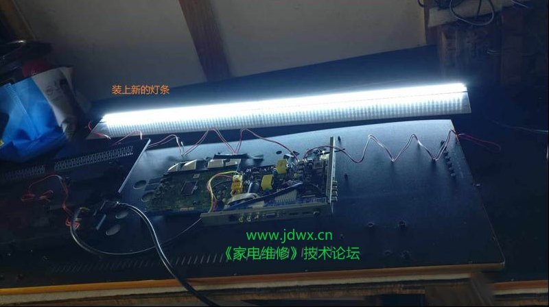

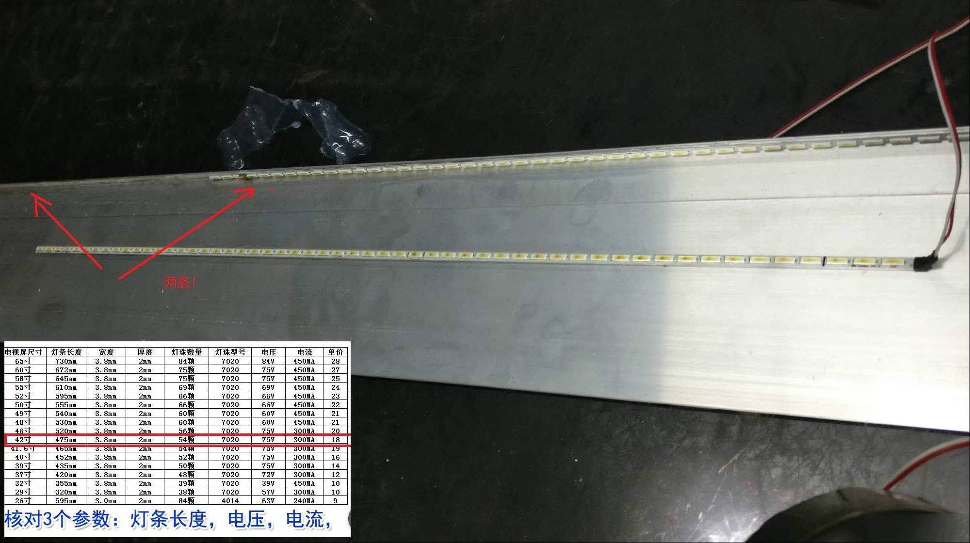

    今天收到同行送来的故障机壹台面板带防护玻璃的液晶电视,客户送来时,说有声无光,起初是左下角黑,再后来就没光了。看后盖根本就没贴什么机型号。估计是灯条坏。拆后盖,见里面就两块板。用检测灯条的仪器分别测量两条灯条,只有一条部份有光。立即拆掉整盖,发现此机不用开屏,只需要拆下一块铝基板就可拿出灯条出来换,实在是好方便!找到同型号的灯条装上,同时拆掉一个灯条的限流电阻,(三个月后,此机又烧灯条,测量灯条电压,为100V!买来的灯条额定电压为75V,当时只拆了一个限流电阻,没测量实际工作电压。现在将剩下的两个全部拆掉,现在测为75V,正常范围内。所以换灯条后,还是要测量一下实际工作电压,是否达到灯条工作范围内,以免再次烧毁。切记!)通电测试机子,灯条正常发光。
