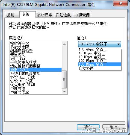

  4.终端的网卡必须是200M以上,百兆网卡不行千兆万兆网卡都可以,且无线网卡需要支持11AC制式,例如IPHONE7的网卡是400M多一点的,所以跑200M带宽可以跑满;

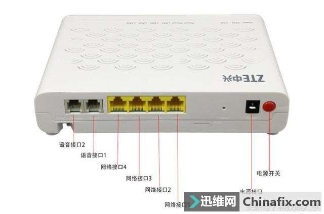

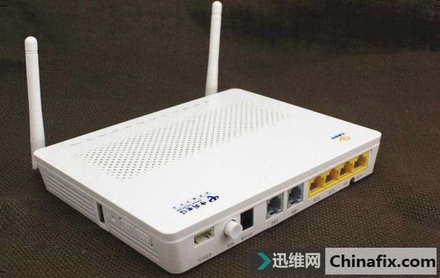

  一:先说光猫一般分为ONU和HGU两种
  上图为ONU光猫为中兴厂家的百兆光猫。一般ONU基本都为百兆光猫简单说就是手动拨号或路由器PPPOE拨号,一般在2016年前运用较多现在没有特殊需要一般很少运用。
  HGU都是近两年电信联通运营商运用较多的终端设备,基本都为千兆光猫(至少有以个LAN口为千兆一般都LAN1)HGU大多都是本身自带路由功能或者带有WIFI无线功能
  下图为HGU

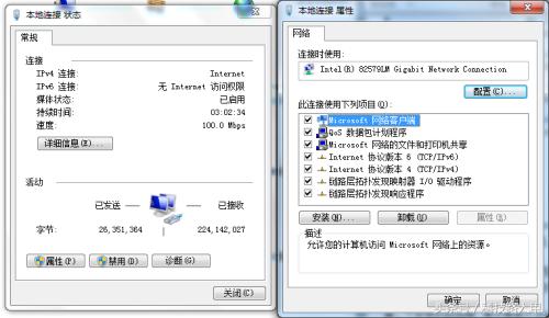

  分别ONU和HGU的办法就是:看生产年限或者看有没有路由功能,最笨的方式就是用一根六类网线直插电脑网卡看本地连接速度100Mbps为百兆1.0GB为千兆。

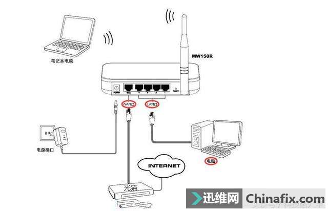

  二:路由器升级为全千兆
  众所周知无线路由器为一个家庭网络的核心,一个好的路由器减少丢包率,延迟,和网速衰减等等,如果是200M宽带的话就必须需要收到其他维修同行的一台全千兆路由器了路由器WAN口和LAN口必须为千兆口且支持5G无线频率才算千兆路由器。这个不多介绍网上400元以上的基本都能满足,自己注意区分

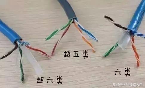

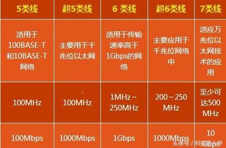

  三:下面说网线也是最容易忽视的一项
  常见的网线有五类线,超五类,和六类线等,根据自己带宽的速率选择! 超5类线(别买到假的)主要用于千兆位以太网(1000Mbps)。六类线最适用于传输速率高于1Gbps的使用,比如200M宽带用普通5类线是到不了200兆的,也是大家容易忽视的一点。
