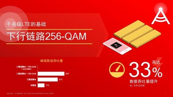

  (2)第二,高阶调制,增强调制方式让每个信号搬运更多的数据。
  这是在三载波聚合技术上再提升网速的一个方案,简单说就是,最初运用的64-QAM承载了6个bit仅支持75Mbps的速率,现在高通将其升级到256-QAM,比原来提升了33%,每个可以支持100Mbps。再次经过三载波聚合,结果就是6×100Mbps,在两个技术叠加的情况下可以将速率从450Mbps 提升到 600Mbps。

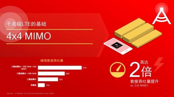

  (3)第三步是更高阶的MIMO,在终端上部署更高阶的MIMO,更多的天线,更多的收发链路,从而支持更多的数据流。
  同理,在前两个技术提升上,高通将6个信息流以载波聚合达到了600Mbps,而在4×4MIMO里,高通可以有机部署10个信息流,将速率提升到10×100Mbps=1000Mbps,由此LTE的速率达到千兆级。
