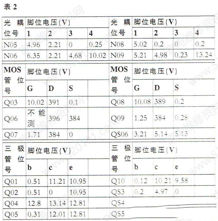

    长虹HS280-4N02开关电源该电源适用于长虹26~42英寸的液晶产品,应用于液晶电视型号有:LT37700、LT37810、LT37810U、LT37900FHD、LT40819A、LT40876FHD、LT42876FHD、LT42810FU、ITV42876L等。HS280-4N02电源采用NCP1395+NCP5181+NCP1653A方案。该电源输出四组电压:24V/8A(逆变器供电);24V/3A(伴音供电);5V/3A(小信号供电); 5VSTB/1A( 待机供电)。故障检修框图如图1所示,维修参考电压如表1所示。
