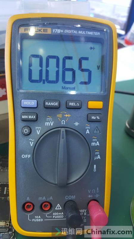

  修这种大电流基本都是来送钱的,我习惯用摸来判断故障大概位置,上电触发以后摸主板各个部分看哪里发热,摸到硬盘的时候感觉烫手,这样基本就可以断定是硬盘供电部分有元件短路导致的,按照平时维修的经验看这种一般都是硬盘3V供电线路引起的多,所以直接就测量硬盘3V供电线路看是否异常,一下就发现此路对地值只有65,正常应该是430左右。

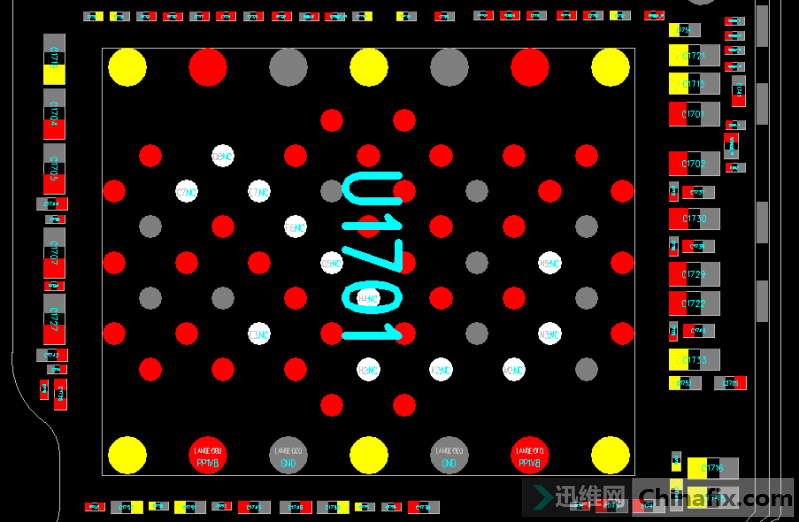

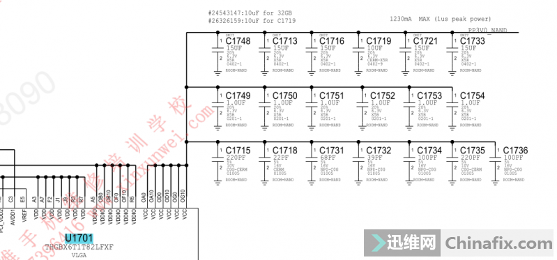

  下图这些元器件都是引起大电流,手机无法开机的嫌疑犯。

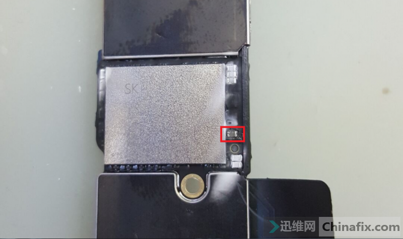

  既然已经锁定故障线路和元件那就好办了,为了省事又精准的判断哪一个元件损坏,直接上松香大法,元凶立马无所遁形,显现出来,就是C1733这个电容短路导致大电流,手机无法开机。
iPhone7P 大电流手机无法开机检修思路 图5
  因为是滤波电容所以直接挑掉再上电测试,熟悉的苹果标志出来了,手机正常开机。
