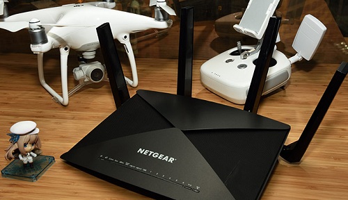

很多消费者都关心路由器WiFi信号的强弱
  相比之下无线路由器厂商给出的方案就更直接更有效了,目前市场上各种“穿墙王”路由器确实有着比普通无线路由器更高的网络覆盖强度,覆盖范围也确实更广,因此这种路由器很快就成为了消费者的首选。而这种路由器相比普通的无线路由器又有什么秘诀呢?事实上也很简单,那就是它有着更高的WiFi发射功率。这又让不少民间大神提出了一个新的说法,那就是要网络覆盖广,那就买美国版的路由器,或者买可选使用地区的路由器,并将路由器的使用区域改为美国地区。

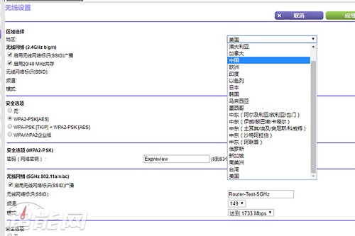

路由器可以更改不同的使用地区
  相比之下美国或者说北美地区对WiFi发射功率的限制要更为宽松,家用级无线路由器的WiFi发射功率允许达到200mV,澳大利亚地区甚至放宽至1000mW的水平。由于无线路由器WiFi覆盖范围会随着WiFi发射功率的提升而增大,因此这些民间大神提出的购买美国版路由器或者将路由器使用地区改为美国,可以解锁路由器WiFi发射功率限制,增强路由器WiFi覆盖范围的说法,似乎还是有些道理的。

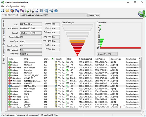

路由器使用地区中国,5GHz频段网络强度为-52dBm

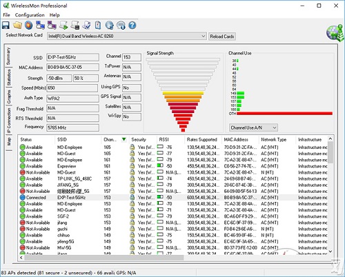

路由器使用地区美国,5GHz频段网络强度为-50dBm
  首先是无线网络强度,可以看出无论路由器选择中国地区还是美国地区,测试平台B所接受到的WiFi网络强度都是基本一致的,-50dBm左右的成绩不能算太好,但基本满足日常的网络浏览以及网络游戏的需求,实际使用中也没有感觉到明显的卡顿或丢包问题。从这里来看,修改使用地区似乎未能给路由器WiFi覆盖范围带来什么明显变化。

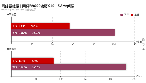

  不过在速率也就是吞吐量测试中,选择美国地区和选择中国地区所变现出来的测试成绩就有较大差距了,前者下行(路由器发射)速率依然有234Mbps的水平,但后者仅有151Mbps,性能只有前者的三分之二不到。可以看出选择美国地区之后,路由器WiFi覆盖范围似乎有了一定的提升。
  然而我们看上行(路由器接收)的测试成绩,会发现两者几乎不存在差距,依然只有85Mbps左右的水平。这个结果完全在我们的预料之中,因为上行测试的数据是由网卡发射的,只要网卡的发射功率没有变化,单纯增加路由器的WiFi功率,对于网卡的无线数据发射能力毫无影响,自然也无法提升网卡的无线发射性能了。

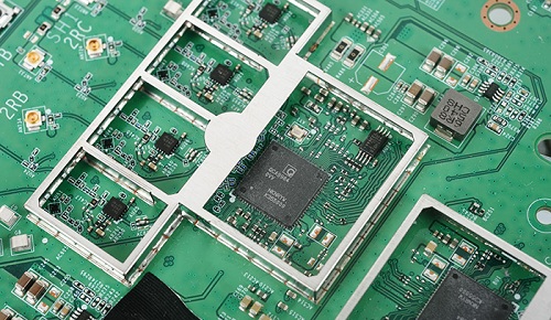

有多少手机和网卡有如此充足的空间加装功率增益元件?
  那么我们能否通过同步增大路由器与中端设备无线发射功率的方式来达成真正的路由器WiFi覆盖范围增强呢?原理上是可以的,但这种操作的难度很大,甚至可以说可能性接近于零。与有充足空间优化PCB走线并布置增益元件的路由器不同,各种WiFi网络的终端设备如手机、平板电脑、无线网卡等因为体积和功耗的限制,本身发射功率的上限就很低,即使有提供调整的选项,更多地可能也是形式上的,并没有什么实际意义。
