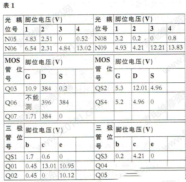

    HS210-4N01电源适用于长虹27~32英寸的液晶产品,应用于液晶电视型号有:LT32700、LT32600等。HS210-4N01电源采用NCP1395+NCP5181+TDA4863方案,该电源输出四组电压:24V/6A(逆变器供电);12V/1.5A (伴音供电);5V/4A (小信号供电);5VSTB/1A(待机供电)。该电源故障检修框图如图1所示,维修数据如表1所示。
