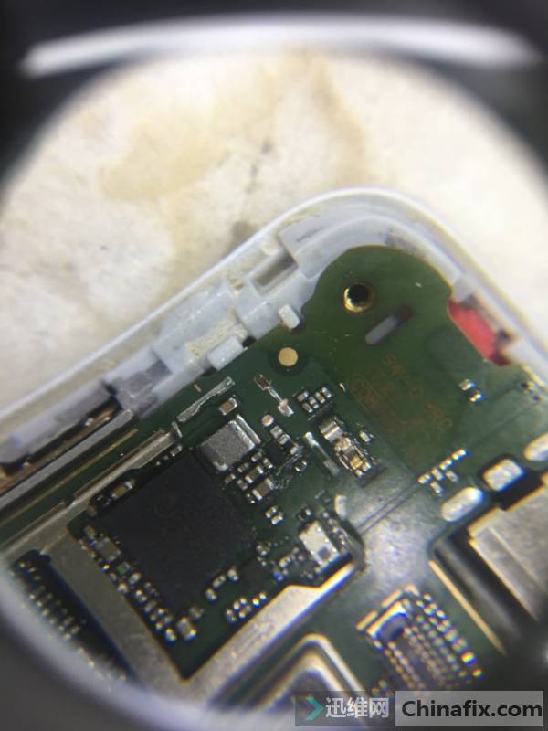

      客户送修收到其他维修同行的一台华为荣耀6X,描述的故障是不小心手机进水了,开机后WiFi打不开,不能使用。先拆机处理完进水处,打开屏蔽罩发现WiFi的内部降压供电电感上面烧黑,WiFi芯片有灼烧的痕迹,加焊后上电有漏电迹象,并且故障依旧。拆下WiFi芯片,漏电恢复正常,国产机芯片基本没备货,网上订芯片和钢网。

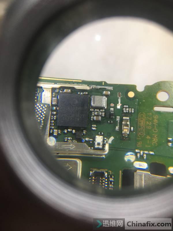

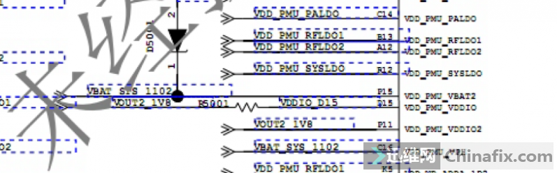

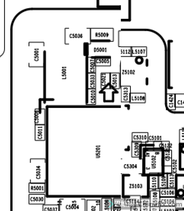

  第二天芯片到货,换上后没漏电现象,以为修好了,开机后发现还是故障依旧。这下不淡定了,无奈只能在淘宝买了6x的图纸(在我上一个帖子有分享)。仔细分析图纸,华为WiFi芯片应该也和苹果的工作原理差不多,WiFi打不开应该是WiFi芯片没工作,图纸不能搜索,找了好半天才发现了供电端倪。

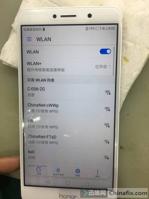

  主供电电阻被烧断路,图纸没标电阻阻值,此处是供电不是信号,便找了个0欧的电阻装上,进系统后WiFi可以正常打开,华为荣耀6X手机进水后WiFi打不开检修思路结束。
