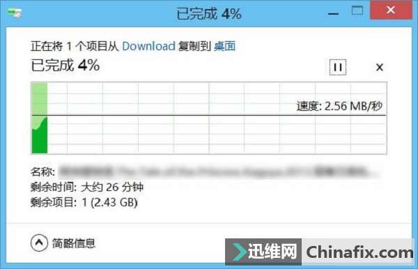

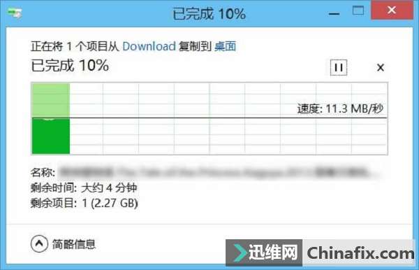

采购不经心,百兆有线拖后腿
  有些小伙伴只看到“千兆”就心动不已,加上一看价格喜人就赶紧下了单,根本没注意规格,所以买回了使用百兆有线接口的千兆无线路由器。他们即使连接了理论速度达800Mbps以上的5GHz频段,在和电脑、NAS等有线网络设备之间传输文件的时候,速度被百兆有线接口拖累,只能达到可怜的10MB/s左右,与300Mbps的旧路由器和2.4GHz频段没啥区别。对于这样的小伙伴,小编建议赶紧把这些“瘸腿”路由换掉。
2.4GHz频段传输速度
5GHz频段传输速度

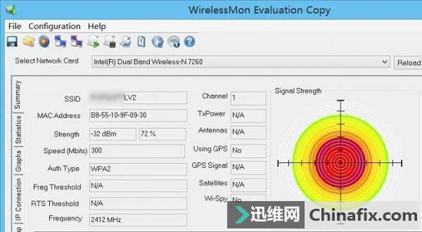

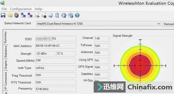

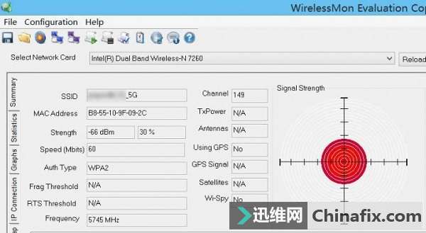

绕墙能力弱,路由器应该怎么装?
  有些小伙伴总觉着路由器和自己的家居格调不搭,所以把它们藏在房间的角落里,然后对小编埋怨5G信号真的不好。其实5GHz信号在越障传输时的能量损失更高,所以在有障碍物阻挡的情况下或者其他房间内,会看到5GHz比2.4GHz信号的下降幅度大得多。要解决这些问题,应该将路由器安装在可以无障碍辐射整个房间,且最好是能向其他房间直线发射信号的位置,例如挂在与卧室最近的门口、置于正对其他房间屋门的桌面上等。
无障碍物时,同样距离下两个频段的信号强度是很接近的

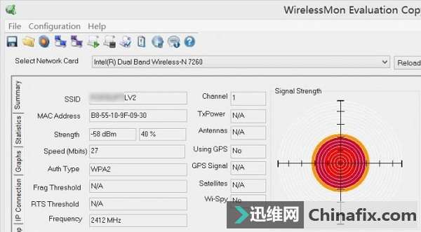

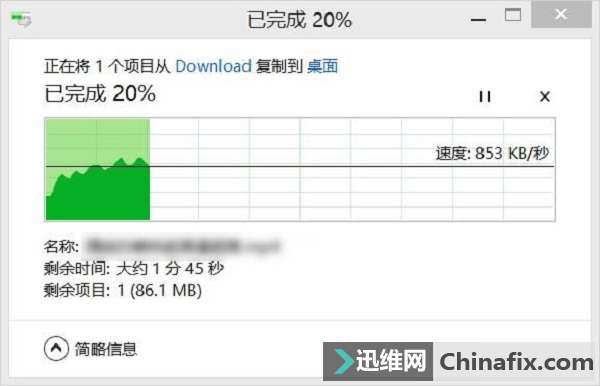

信号强度在“说谎”?频段应该这样选
  “在床上看视频的时候好慢!”这是另一个小伙伴对新路由器的评价,小编首先表示“你太宅了吧?!”,然后测试了一下他的无线网络。结果发现,虽然放在客厅的路由器距离卧室较远,5GHz的强度仅有一格,但传输速度仍在2.5MB/s以上,上网看视频完全没问题;2.4GHz频段的信号强度只降低了一格,可是传输速度却降至850KB/s,看高清视频时卡顿很明显。说明在很多时候,我们不能只看信号,看视频的时候还是应该连接信号显得比较弱的5G频段。
  不过小编也告诉这位朋友,如果是玩手游的话,最好还是选择信号更好,连接更稳定的2.4GHz频段,游戏服务器可是不会给你缓冲数据的,如果信号太弱出现闪断等情况,就等着被人虐死吧。
卧室内两个频段的信号差异非常明显,5GHz信号强度更差
在卧室中的5GHz和2.4GHz频段传输速度对比,5GHz传输速度更高
