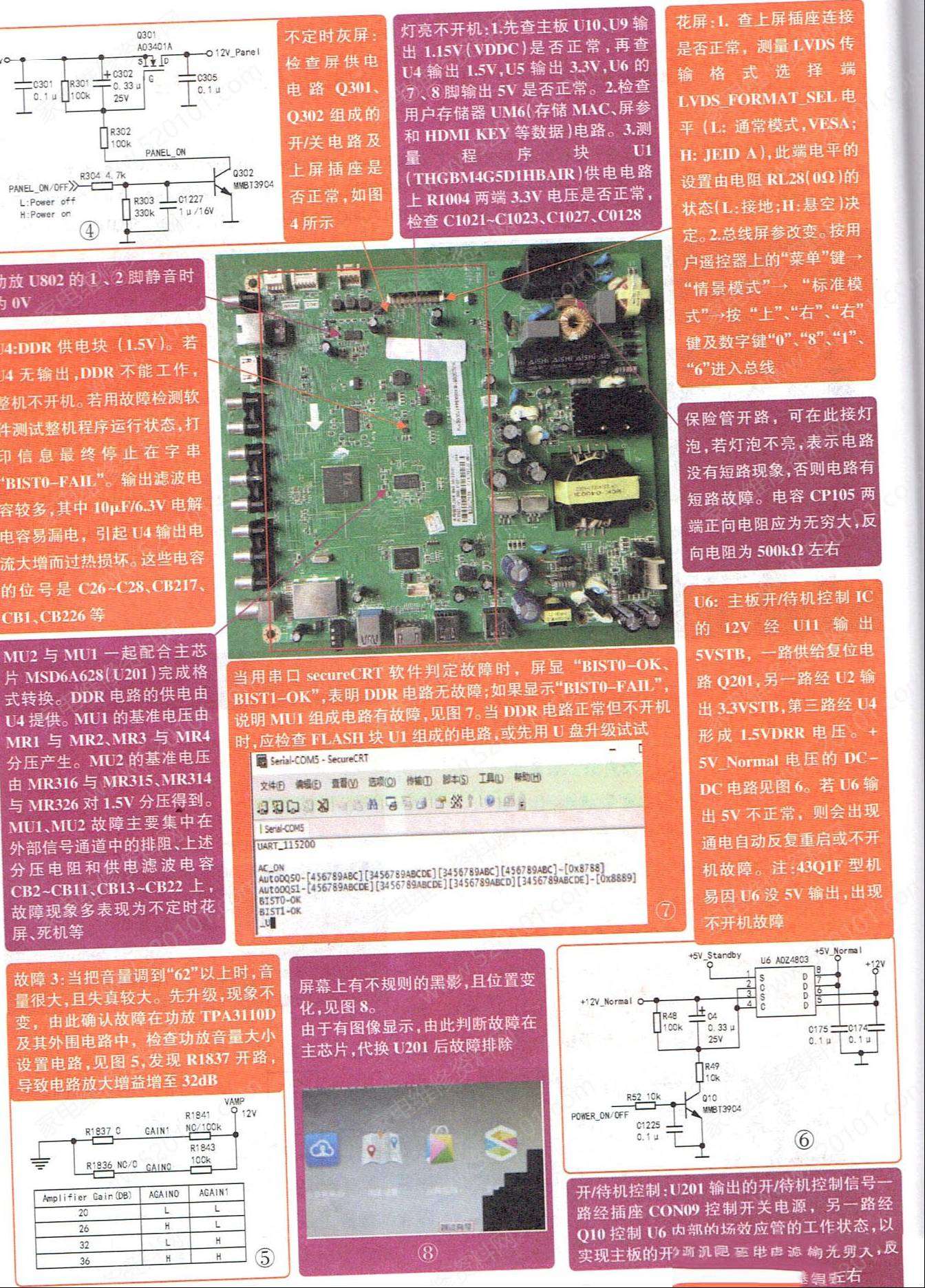

    此机芯是2014年推出的一款三合一主板机芯,同时派生了ZLS59G-iP-1/ ZLS59G-iP-2/ZLS59G-iP-3等机芯。该机芯采用MSD6A628VX-W4作为主芯片,在两块DDR3配合下完成图像格式转换,输出LVDS信号;安装Andriod 4.4智能操作系统,支持智能语音控制、语音输入、多角色语音库选择等,代表机型有:长虹32Q1F、40Q1F、43Q1F、49Q1F、50Q1F、55Q1F、58Q1F等。
