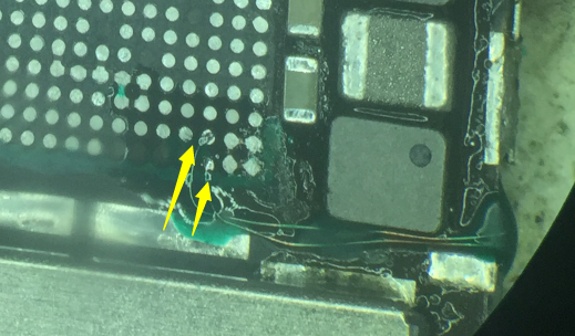

  收到客户寄修的收到其他维修同行的一台iPhone6故障机,客户描述开机反复白苹果,要求不刷机,保留资料。白屏重启大多数都是机器摔过,逻辑码片断线引起的。这台手机也摔过,白屏重启打逻辑码片阻值有650多,正常是400左右,如图码片位置。
iPhone6开机白苹果重启(保资料维修) 图1
  直接拆CPU补线。
iPhone6开机白苹果重启(保资料维修) 图2

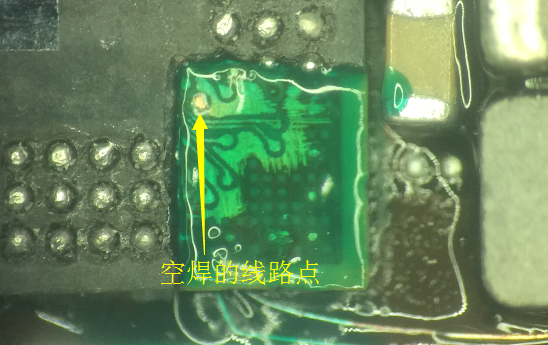

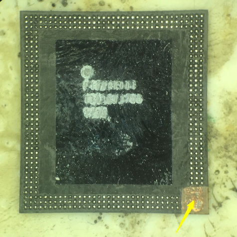

  补好线,重新做CPU。做完CPU后测量阻值还是一样,有一根600多,到CPU还是空焊。把CPU拆下看补的线,线也正常,又把CPU焊上去,测阻值还是一样。把CPU拆下测量CPU逻辑码片所连焊点,发现CPU焊盘上空焊,刮CPU补线。
iPhone6开机白苹果重启(保资料维修) 图3
  CPU芯片刮开。

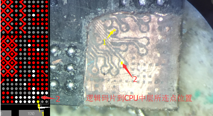

iPhone6开机白苹果重启(保资料维修) 图4

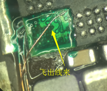

  刮开后逻辑码片的线路。既然找到线路了,在CPU芯片上引线出来。
iPhone6开机白苹果重启(保资料维修) 图5

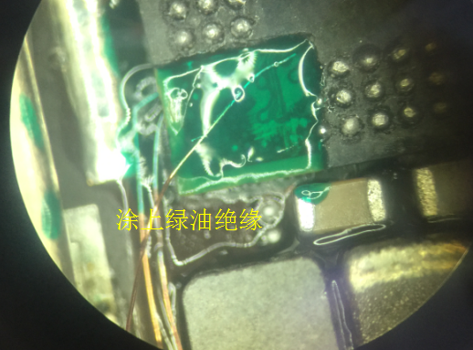

  把其他地方涂上绿油,把要补的点留出来。
iPhone6开机白苹果重启(保资料维修) 图6
iPhone6开机白苹果重启(保资料维修) 图7

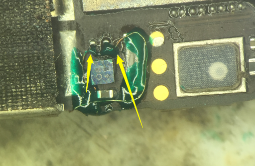

  把线飞到空焊的逻辑码片上。
iPhone6开机白苹果重启(保资料维修) 图8

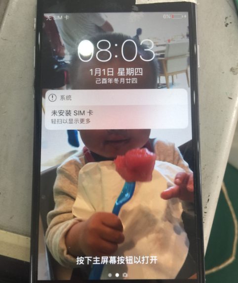

  飞好线,把CPU上层装上,开机直接进系统,客户资料完美保留。
