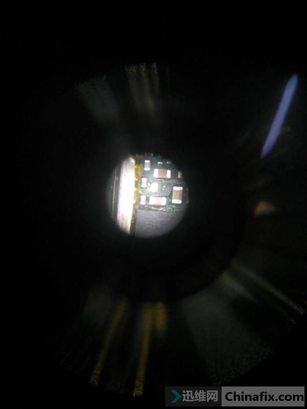

  到了第二天,突然想到有大神说过苹果6s的电源有断电保护功能,就是电源发出的负载线路中有短路的,电源就自动保护不启动,其实这种故障在苹果6S上面我没遇到过,这个会不会也是负载短路造成的电源开机就自动保护了呢?随后就打了一下电源周围的电容,还真发现有短路的!
华为荣耀V8手机不开机检修思路 图1

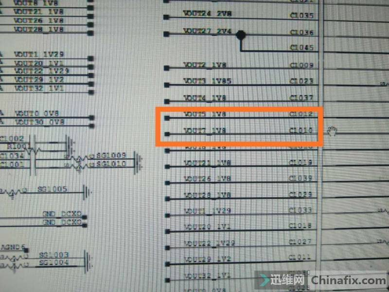

  发现后又去看了一下原理图是一条1.8V的供电!
华为荣耀V8手机不开机检修思路 图2

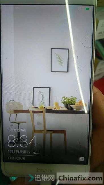

  扣上电池插上充电器,屏幕显示充电标了!到这开机已经没有问题了!最后附上开机图!
华为荣耀V8手机不开机检修思路 图4
