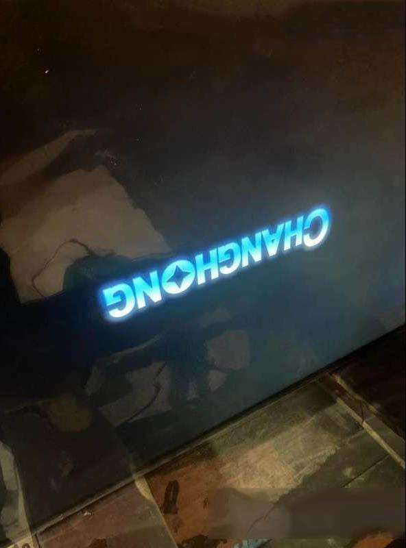

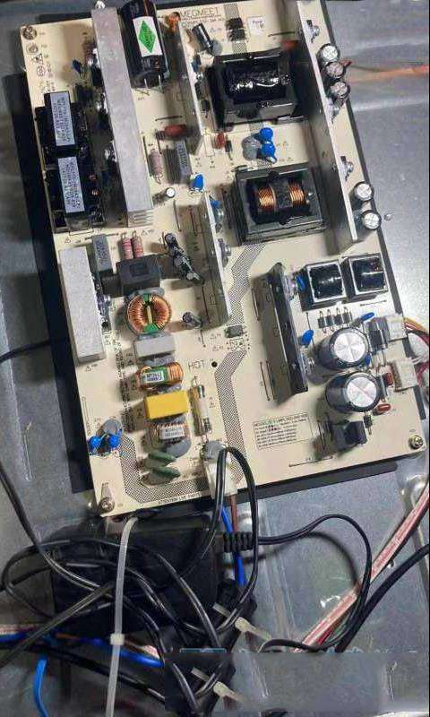

    收到同行送来的故障机壹台长虹55C2000i液晶电视,故障表现为通电指示灯红灯亮但不开机,拆机发现12v只有4.6v,拔下排线12v正常,用一个12v电源试机主板正常,问题还是在电源板上,鼓捣半个小时没结果,改换的都换了,故障不变,拿出手机搜相同问题,发现一大堆,就是没有解决办法,某些办法不适用。
        不过发现一个奇怪的地方,拔下排线12v正常,不断电的情况下再插上排线就能正常开机,关电源开关后故障依旧,于是并一个机顶盒上的12V/1A的电源,随便开关机都正常,先应急使用,慢慢的再买一个电源板就是了。
