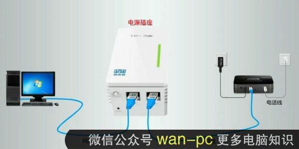

二、电力猫的插线
  电力猫本身就是个路由器,所以安装插线过程和路由器基本一样。
  下图,就是电力猫、网络Modern(猫)和电脑之间的连接方式。
  如果是光纤网线,没有modem(猫)设备的话,网线直接暴力插入电力猫的WAN口即可,LAN口同样是连电脑。

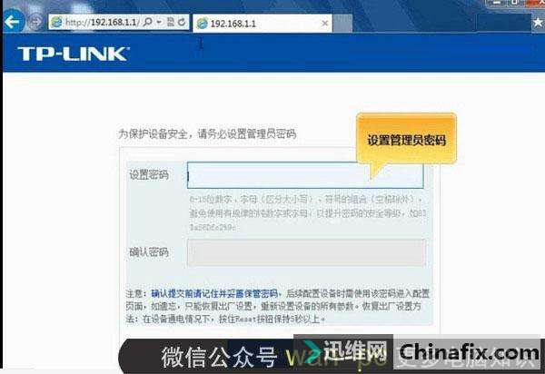

1、完成电力猫配对 以及 安装插线后,我们打开电脑浏览器,输入192.168.1.1 ,打开网页。
  第一次登陆要设置电力猫 登陆管理员密码。
  按照提示输入两次创建密码后,点“确认”即可。

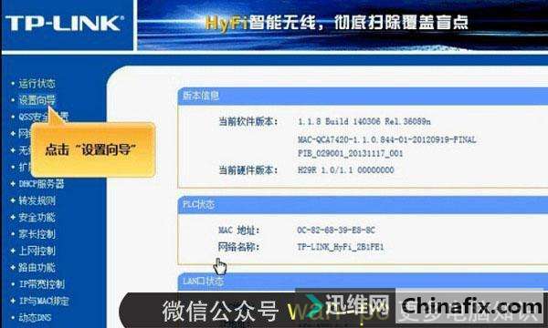

2、点“确认”后,就进入了后台界面,操作和普通路由器一样,先点击左侧的“设置向导”,如下图:

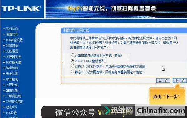

3、然后点击“下一步”,会进入上网方式设置向导,如果宽带是拨号上网,则选“PPPoE”,然后点底部的“下一步”,如下图:

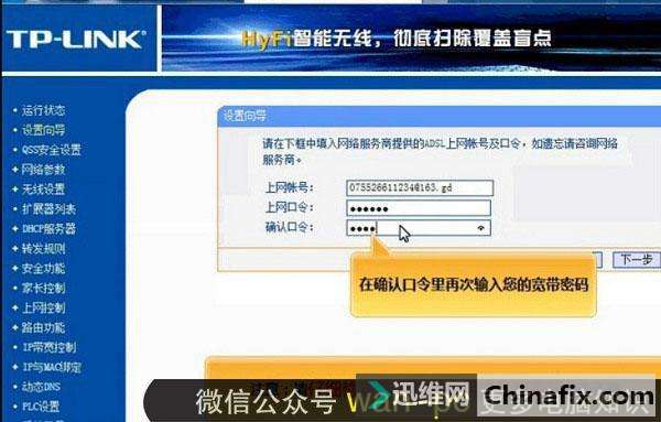

4、接下来进入 ADSL上网宽带账号 的页面,输入上网账号和密码后(这个账号和密码是网络商提供的,如果忘记了,可以打网络供应商的客服电话找回),继续点击底部的“下一步”,如下图:。

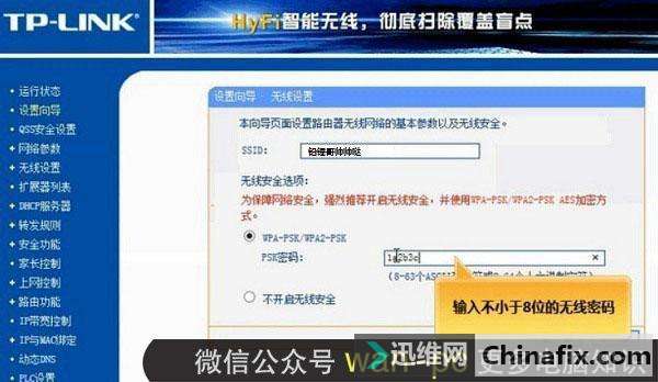

  5、接下来是无线设置,这里SSID是填写wifi网络名称,也就是手机搜索的时候看到的无线网络名称,这里我们填写“铅锤哥帅帅哒”。然后下面填写Wifi密码,尽量复杂一些,防止被他人蹭网。填完继续下一步

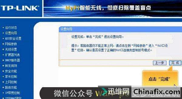

6、点击完成

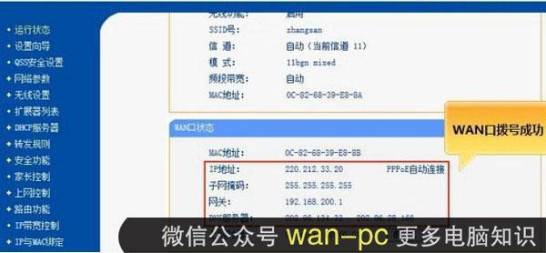

  点击“完成”回到主界面后,可以看看WAN口状态。
  如果正常获得到了IP地址、子网掩码、网关和DNS服务器的话,说明拨号成功。如果都是0,0,0,0,回去检查下账号密码有没有填错。

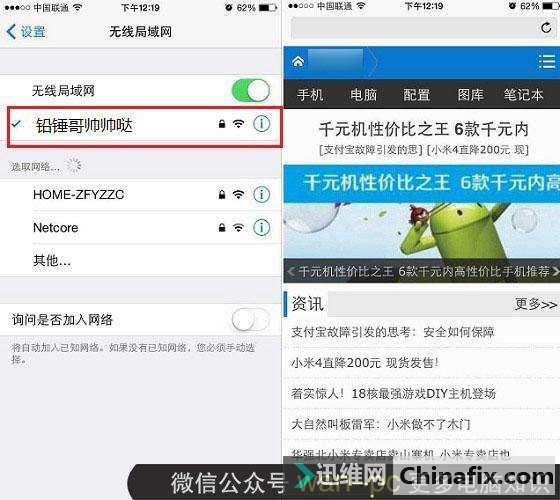

  最后就是测验手机是否可以上网了。手机用户打开Wifi连接,找到刚才设置的“铅锤哥帅帅哒” 网络连接,然后输入刚才设置的wifi密码连接上网。
  如果上网正常,那电力猫路由器就设置完成了。咦,还有个电力猫扩展器是不是?
