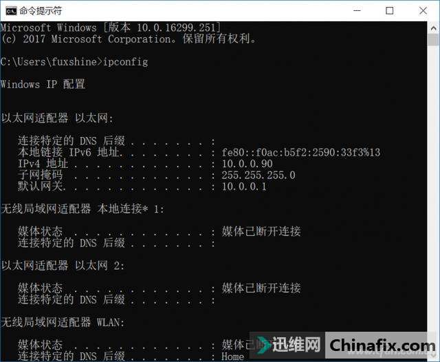

  局域网内的电脑不能上网,这种情况大部分都是由电脑无法获得正确的IP地址或路由器/交换机无法分配地址所引起的,遇到这类型的问题,首先就是重新启动路由/交换机后,再重新启动下电脑。
  第一步做完了,如果还是不行的话,就要进入下一阶段了哦,大家可以运用命令提示符,输入ipconfig /release释放电脑中网卡所运用的IP地址。

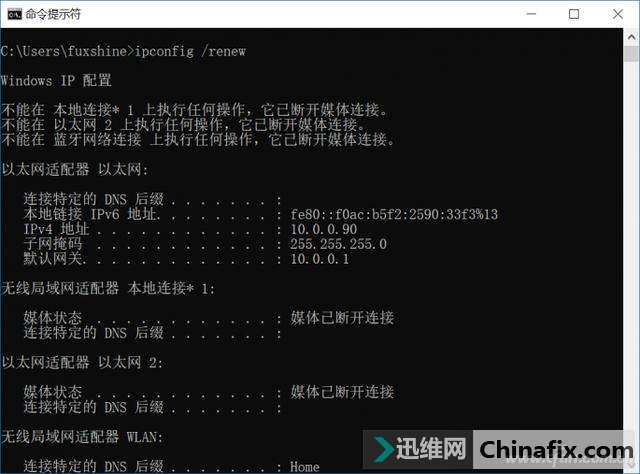

再用ipconfig /renew刷新下,基本上就OK了。

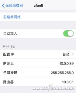

  如果还是不行,那就是系统已经没有自动获得路由器地址的能力了,简单一点,先通过其他能上网的设备查看下局域网的IP地址段和DNS服务器等一类的信息,最简单就是用手机连接Wi-Fi或运用其他电脑用命令提示符的IPconfig命令查看下,

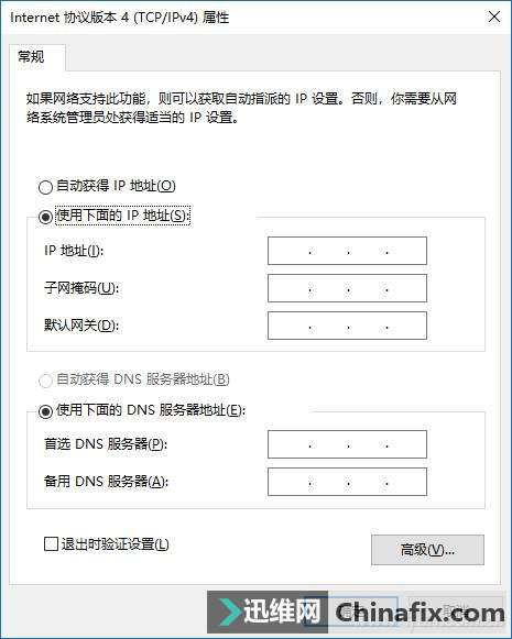

  之后到联网的网卡设置界面下的“Internet协议版本 4(TCP/IPv4)属性”下,手动填写下IP地址、DNS服务器等相关信息就行了。
  最最最最后的重装系统或重置路由器的大招,希望大家不会用上哦。
