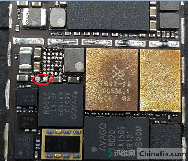

      客户的收到其他维修同行的一台iphone6,插移动SIM卡手机无服务,偶尔能跳出信号,但是也只有2G信号,上电漏电76mA,触发待机漏电约200mA。
  顾客说晚上充电,早上起来就发现手机无服务,偶尔才能跳出信号,也没4G信号。像这种手机无服务的机子都是射频线路上的某些元件缺少供电、损坏或者射频信号通道出问题导致的,一般是先把2G部分修好才会出信号,能打电话。漏电200mA在6代机子上是常见问题,可以等信号修好再去修漏电。
  手机无服务的机子首先要区分是无接收无发射还是有接收无发射,从设置里看到运营商并手动搜索以后出中国移动以后确定这个是有接收无发射,考虑到顾客说充电一晚上才手机无服务的,我的第一想法是有可能充电导致电池正极供电的射频电路上某些元件损坏,赶紧打开PCB查看一下电池正极相连线路,果然如我所想,2G功放和高频天线开关都有电池正极供电,2G功放影响2G信号,高频天线影响4G信号,而且平时遇到的无发射通常都是功放和天线开关损坏的较多。

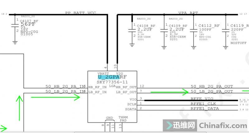

  既然这样那二话不说就是干,先从2G功放下手,为了谨慎起见想进一步验证我的想法,我还特意在2G功放接收信号前端飞了根假天线测试,有了2G信号才开拆2G功放,换了2个功放都是不出信号,但是飞假天线就有,我又把2G功放的接收端和输出端直接相连,再从天线开关接收信号前端飞了一根假天线,想判断是不是天线开关影响信号,结果还是不出信号,这时候就得冷静一下整理思路了。
  2G功放从确定完好的料板上拆了两个装上都不行,有可能不是2G功放的问题,但是2G功放接收前端飞假天线又能有信号,那问题还是出在射频收发器后面这段线路上,还是先测下2G功放的供电。测第一个BATT电池供电没问题,测第二个VPA_APT功放供电的时候发现竟然没有出供电,到这里就可以把矛头转向功放供电芯片,基本可以推倒之前的想法了。

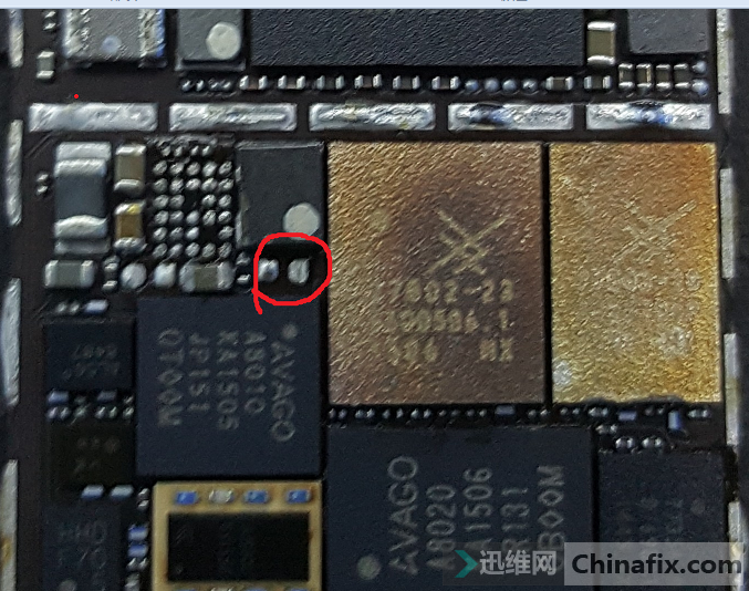

  想着既然是功放供电芯片输出有问题,那就换个功放供电芯片看看,二话不说就把功放供电芯片拆了,顺便测量下功放供电芯片的焊盘对地值,不测不知道,一测马上发现功放供电芯片的BOOST升压线路竟然是短路的,这样就能很好的理解为什么会同时没有2G和4G信号了,而且上电有漏电,触发待机也有200mA漏电了。

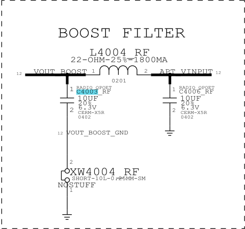

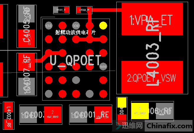

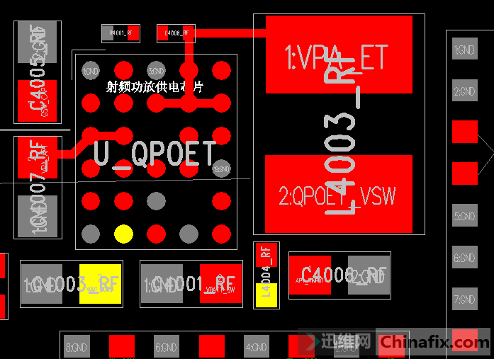

  因为功放供电芯片没法正常升压输出,就会导致几个功放缺少供电造成同时无2G和4G,有短路存在导致上电和触发待机也漏电,知道故障点那就抓紧修复。会导致BOOST升压短路的元器件并不多,就是以下标黄这些,重点是C4003_RF和C4006_RF这两个,因为通常能引起直接对地短路的都是这种0402的大电容比较多,所以先对这两个下手。
苹果6手机无服务(非常见故障点)维修 图3
苹果6手机无服务(非常见故障点)维修 图4
苹果6手机无服务(非常见故障点)维修 图5
  拆了C4003_RF BOOST线路还是短路状态。
苹果6手机无服务(非常见故障点)维修 图6
  继续拆C4006_RF,拆完马上不短了。
苹果6手机无服务(非常见故障点)维修 图7

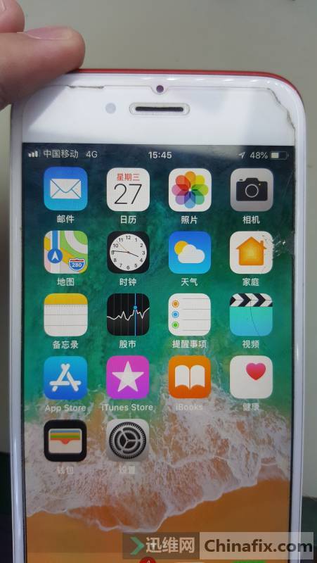

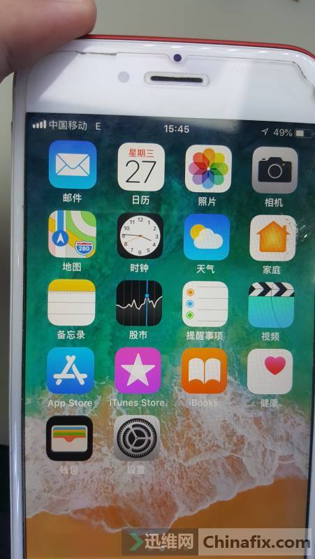

  把BOOST短路搞定后装上功放供电芯片装板上机测试,2G和4G信号立马都出来,主板上电也不漏电,触发待机也不漏电,再把主板动过的地方清洗,屏蔽罩装上装机收钱,至此苹果6手机无服务修复完毕。
