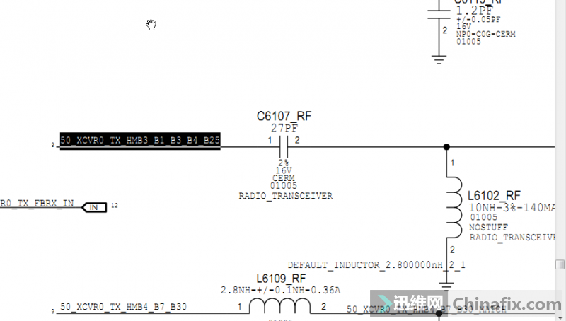

  先修手机无服务吧,检测基带电源的各路输出供电的对地值和电压都正常,但是看到基带电源边上全是焊油,而且这个芯片比较容易坏,所以干脆直接换了一个全新的芯片,换了基带电源后插移动卡2G、4G信号正常了,电信卡的2G信号正常,但是4G信号很弱,只有一格。客户用的电信卡,4G信号不好肯定不行。看了下论坛看到有人说电信一般4G只修信道3忽略40 41,而信道3是通过中频XCVR0_RF到基带CPU的,有信号说明接收没问题,直接在中频XCVR0_RF的93脚50_XCVR0_TX_HMB3_B1_B3_B4_B25信号发射输出电容C6107_RF处飞了一根假天线测试,信号还是只有一格。

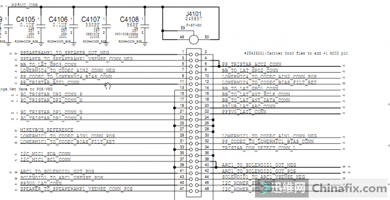

  查XCVR0_RF的供电正常,直接更换了一个新芯片测试,还是一样。考虑到信号经过中频处理后是进了基带CPU的,干脆把基带CPU取下重装了,重装基带U后测试电信2G、4G信号都正常了。手机无服务正常了就修振动吧,刚好有一张好的7P主板,试了尾插和振动器是好的。查尾插接口J4101 振动器供电脚40、42;振动器供电反馈脚43、44;I2C总线脚46、48对地值都正常。

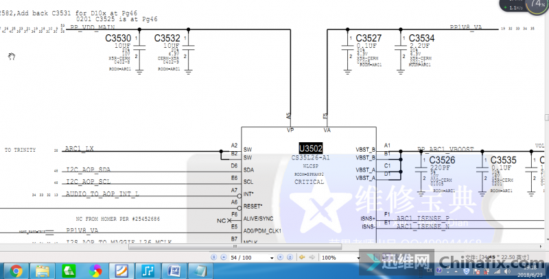

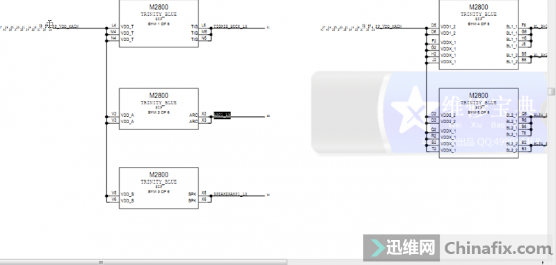

  振动IC U3502的供电也正常,取下芯片测试A2、B2脚没有对地阻值,查电路A2、B2脚是连到M2800的。
iPhone7P手机无服务、无振动检修思路 图4

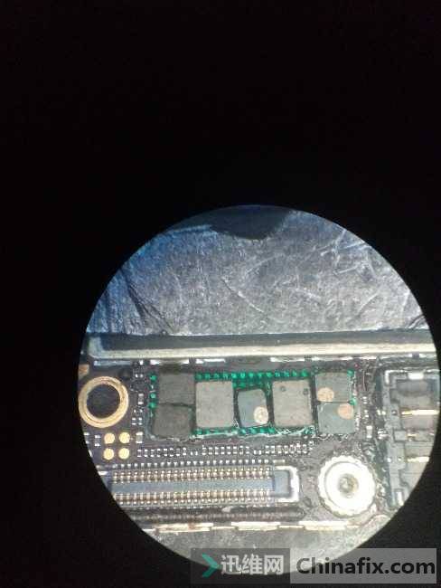

  把M2800取下查线路是通的,应该是脱焊了。但是把M2800装上后PP_VDD_MAIN对地短路了,把M2800取下又不短了,测了下是M2800坏了,一时又找不到这个元件,查了下这其实是一个集成电感,先把主板焊盘上的接地脚全部涂上绿油固化,找了7个小电感装上。
iPhone7P手机无服务、无振动检修思路 图5
  装机测试振动,充电等功能都正常。
