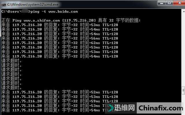

2、图中可见,造成目标机器“请求超时”,无法访问互联网。
什么是arp攻击 ARP攻击如何检测与防范 图2

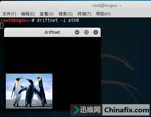

4、开启图片捕获工具driftnet,可捕获到目标机器浏览的网络图片。
什么是arp攻击 ARP攻击如何检测与防范 图4

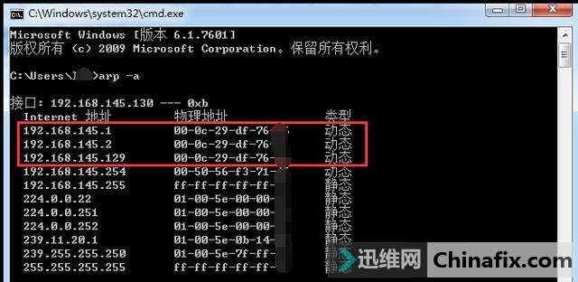

如何检测与防范?
1、有成熟的ARP攻击检测产品,但大多是在交换机、防火墙处开展检测,因为ARP的欺骗报文必经交换机和防火墙,所以在这层实现检测比较可行。
2、一个初步的排查方式,是运行arp -a,查看本地的arp缓存,如果发现有多个IP地址(多台机器)的物理地址相同,这其中还包含了DNS服务器的IP,这就有异常了。可以通过清除ARP缓存,并重新生成静态ARP表记录,重新启动电脑使之生效。
