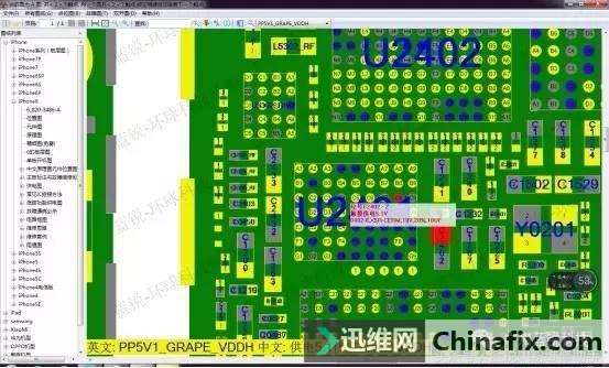

  进水屏幕触摸失灵考虑到是黑白触摸的问题,如果都已经换过但是问题依旧,那就可以排除是黑白触摸的问题。
  首先查看一下黑白触摸供电发现白触摸C2403 1.8v供电和C2402 5.1V供电都是没有。
iPhone6进水屏幕触摸失灵如何维修?免拆处理器飞线修 图1

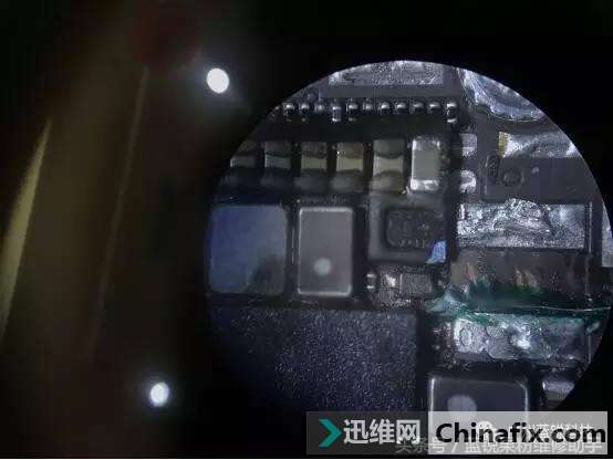

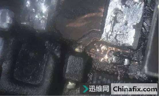

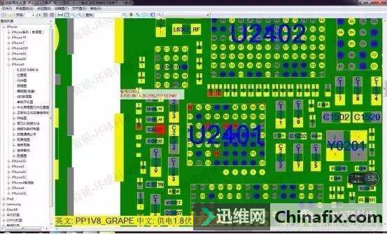

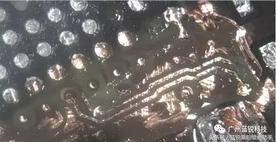

  PP1.8V没有白触摸和处理器通讯不正常导致白触摸无法工作,拆下白触摸排查组织发现白触摸E1脚直通cpu组织无 直通处理器通常情况肯定是选择要重做cpu的,但是考到是否是底层烧断线导致的,我们先选择先找个废板刮开引脚测验一下找到引脚刮开测量发现组织正常。
iPhone6进水屏幕触摸失灵如何维修?免拆处理器飞线修  图4
iPhone6进水屏幕触摸失灵如何维修?免拆处理器飞线修  图5

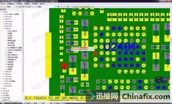

  从引脚飞线到R2403然后重装白触摸测量PP1V.8v 5.1V已出此进水无触摸问题完美搞定。
iPhone6进水屏幕触摸失灵如何维修?免拆处理器飞线修  图6
iPhone6进水屏幕触摸失灵如何维修?免拆处理器飞线修  图7
