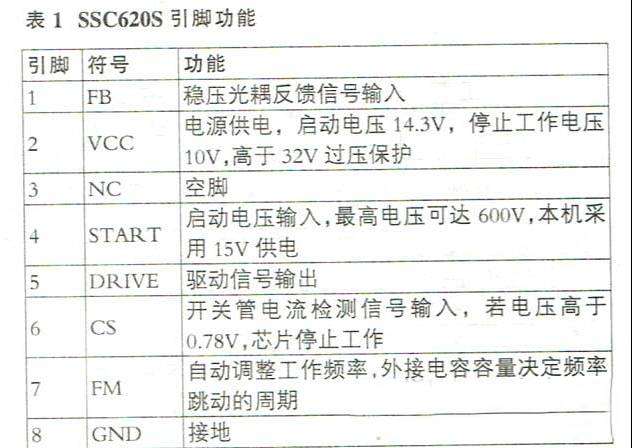

    收到同行送来的故障机壹台长虹LT32629液晶彩电,上电后蓝色电源指示灯亮,遥控开机指示灯闪烁,三无。该机电源板PFC电路由NCP1606芯片控制,副电源芯片是A6052,输出5V电压给主板。主电源芯片是SSC620S(引脚功能见表1),输出24V给背光灯供电。因能遥控开机,判断副电源及主板CPU控制系统正常,无光、无图是因为背光灯没有点亮。
        查开机时没有24V电压输出,测24V对地没有短路情况,问题应在主电源初级部分,实绘该机部分电路如图1所示,SSC620S的②、④脚是启动电源和工作电源端,接副电源输出的15V电压,由开关管Q4控制,Q4是否导通由IC4(TL431 )控制。IC4在这里作为一个电压比较器,R端接由R33~R36组成的分压电路,检测PFC电压是否正常,TL431的R端阈值电压为2.5V。按R33~R36的阻值计算,只有PFC电压大于350V时,IC4才会导通,Q4导通。开机时测得PFC电压为正常390V,且测Q4的c极已有15V电压,说明PFC电路及检测电路都正常。R33~R35 是大阻值电阻,且工作于高电压下,漏电情况较多见,但Q4的c极已有15V电压,就不必对R33~R35进行检查,因为假若这些电阻漏电,会使IC4提前导通,即PFC电压没有达到350V主电源就开始工作。IC2得到15V供电但不工作,问题应在芯片本身或外围元件上。该芯片外围元件很少,检查一遍未发现问题,更换芯片后,故障机修到这里,终于修好值得探讨。。
      第二天再开机又不工作了,更换芯片后又能正常工作,这说明某元件(包括线路板)有不稳定的漏电现象,拆焊芯片时电烙铁的热量使漏电现象暂时消失,所以电源能正常工作。仔细观察芯片旁边的贴片元件(因为只有离芯片很近的元件才会受电烙铁热量的影响),发现有一只贴片电容上有一点黑斑。该电容是接在芯片⑦脚的C21。用指针式万用表Rx1k挡,红笔接地,黑笔接⑦脚,阻值为40kΩ,当用电烙铁加热该电容时,阻值减小到20kΩ,然后又慢慢增加到70kΩ,且保持稳定不变,这时候上电开机,一切正常。拆下电容检测也没有漏电情况电容本身或线路板上的底胶都有可能是故障源,清除底胶并更换电容后,故障彻底排除。
      查资料得知,SSC620S的⑦脚是自动工作频率调整端,外接的电容决定频率变动的周期,容量越大周期越长。该电容容量范围在4700pF~0.047uF之间,一般选择0.01uF~0.022uF,该功能可以减小开关电源产生的电磁干扰。后遇多台因C21漏电破坏了芯片工作状态,引起主电源不工作的故障机,因此判断C21损坏应是该机的通病。
