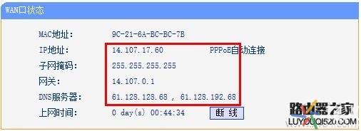

  1、查看路由器WAN口状态:在路由器设置界面点击“运行状态”——>在右侧找到WAN口状态。
  (1)、如果WAN口状态显示如下图所示:WAN口状态显示0.0.0.0,说明路由器在安装和上网设置上存在问题,需要正确设置无线路由器;不会设置?请点击阅读文章:如何设置路由器图解【官方教程】新手一秒变高手。
手机上不了网如何维修  (2)、如果WAN口状态显示如下图所示:即WAN口状态获得到了IP地址,说明路由器与宽带运营商之间已经建立了连接,问题可能在手机设置上、路由器上无线无线WiFi设置上。
手机上不了网如何维修  如:关闭路由器“无线MAC地址过滤”;关闭路由器“IP地址过滤”、“MAC地址过滤”、“上网控制”;正确设置手机上的WLAN,确保手机上允许通过WLAN来传输数据。

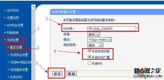

二、手机搜索不到路由器上的无线信号
  如果手机上启用WLAN功能后,搜索不到路由器上的无线无线WiFi信号,应该如何维修呢?首先确认下手机是否能搜索到其它无线无线WiFi的信号,如果所有的无线WiFi信号都搜索不到,说明是手机问题,请检查手机的相关设置。
  如果能够搜索到其它的无线无线WiFi信号,只是搜索不到自己的路由器上的无线无线WiFi信号,说明是用户的无线路由器设置问题,请按照下面的方式操作:
  点击“无线设置”——>“基本设置”——>“SSID”用字母和数字的组合,不要运用中文,因为有的无线网卡不支持中文,所以使得手机搜索不到无线无线WiFi的信号——>勾选“开启无线功能”、“开启SSID广播”。
手机上不了网如何维修
