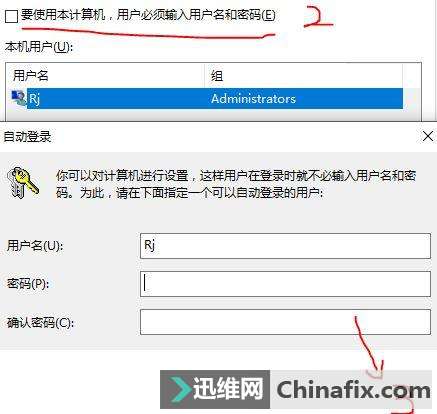

  第一种方式:按下Win+R启动运行窗口,执行如下命令:Rundll32 Netplwiz.dll,UsersRunDll
不输密码Win10自动安全登录的方法(图1)
  打开"用户账户"对话框,选择要免密登录的用户,然后把"要运用本计算机,用户必须输入用户名和密码"复选框里的对钩去掉。确定后按系统要求输入登录此账户的密码。这样,下次启动时Win就会自动按所设账户和密码自动启动到桌面了。
不输密码Win10自动安全登录的方法(图2)
  小提示:在"运行"窗口中直接运行"NETPLWIZ"命令,也会出现上述设置窗口。

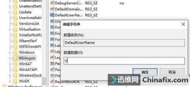

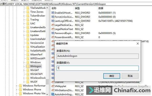

  另一种方式:通过修改注册表搞定。在注册表编辑器中依次打开"HKEY_LOCAL_MACHINE\SOFTWARE\Microsoft\Win Nt\CurrentVersion\Winlogon"项。在右边窗格内右击并新建"字符串值",命名为AutoAdminilogon,双击该项并将键值设为1。接下来把同窗口下DefaultUserName的值设为需要自动登录的用户名。最后新建一个字符串值DefaultPassword,并将其值设为用户名对应的密码,重新启动即可。
