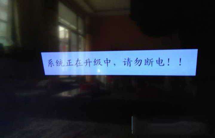

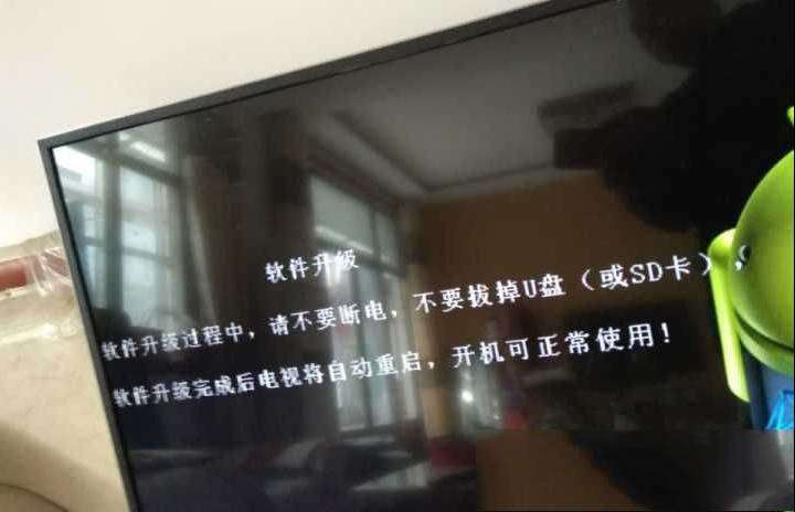

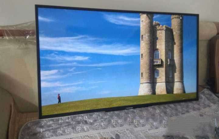

    最近收到同行送来的故障机壹台长虹LED50C2000i液晶电视,故障表现为是开机广告播放完毕以后,卡在系统正在启动···这里 就没有反应了。下载升级文件升级。始终不能进入升级模式。用户总是打电话过来,催要机器,无奈马家订了一块主板,换好以后屏参不对,颜色不正常。又把原来主板换上,琢磨升级是哪里问题?网上参考了一些文章,不能进入升级模式,是软件版本问题;或者是文件格式文件名不正确。原来版本是ZLM41GiJ-V1.00085-10,没有找到这个版本的文件,我用升级的文件是ZLM41GiJ-V1.00096软件包,还是不能进入升级模式,更换了好几个U盘也不行,最后把解压后的文件夹中, 3 个文件:
  (1)“chandroid_ota_ZLM41GiJ_datapart.zip”(2)“Python_chv1_cn_secure_EMMCboot.bin”
  (3)“upgrade_ZLM41GiJ_E16_V0.00001_part.pkg”
       重命名,按住机器本身的待机键  上电,长按待机键不松手,等屏幕出现系统正在升级,请勿断电。 松开待机键, 大约15分钟左右,机器自动重启终于好了。
      备注: 1,如果遇到无法升级的情况,可更换新的 U 盘或主板USB2后再试。 2、如果电视机对 U 盘的识别时间超过了 8 秒,升级将不能成功. 3如果版本号高于1.00208,则需要按住本机待机键触发刷机,并且在整个升级过程一直按住本机电源键不松手  4,等屏幕出现系统正在升级,请勿断电。升级时,要耐心等待如果断电,关机,有可能引导程序损坏,导致升级失败。
