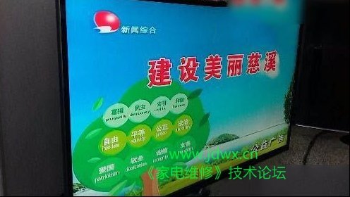

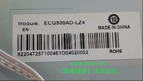

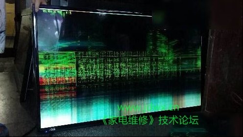

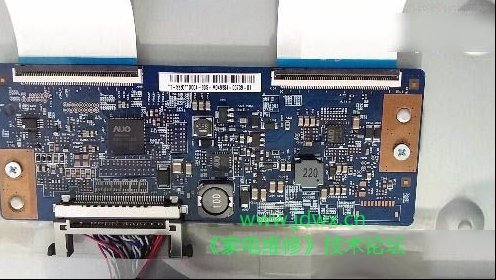

摘要: 前几天拿来收到其他维修同行的一台杂牌50寸LED液晶电视,沒有牌子的,放看如下图片,可能屏不良,从背看脱开左边的逻辑板排线.,试放右边图象正常,脱开右边,左边全是横条干扰,确定左边屏不良后,用脱开法将左边排线用纸隔开1 ...
    前几天拿来收到其他维修同行的一台杂牌50寸LED液晶电视,沒有牌子的,放看如下图片,可能屏不良,从背看脱开左边的逻辑板排线.,试放右边图象正常,脱开右边,左边全是横条干扰,确定左边屏不良后,用脱开法将左边排线用纸隔开1 - 12脚(隔离纸先插好,先确定电路那几根线有不良再确定脚位,最后再插排线),插入排线,我没有切断线路,试放一切正常了,用此方法己修复有多台,都是大屏,品牌也有,逻辑板大多数都是双排插的,右边屏不良也有,左边的屏坏的多,向大家分享一下,不对之处请指教。
