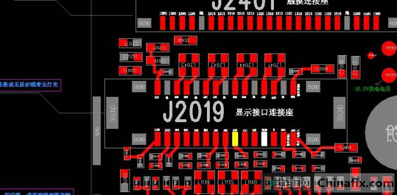

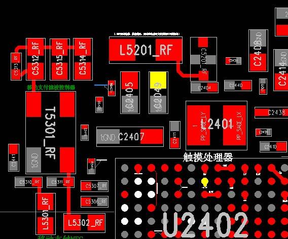

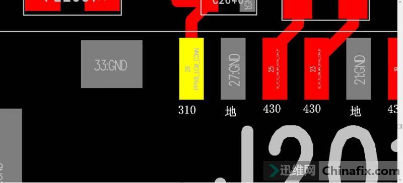

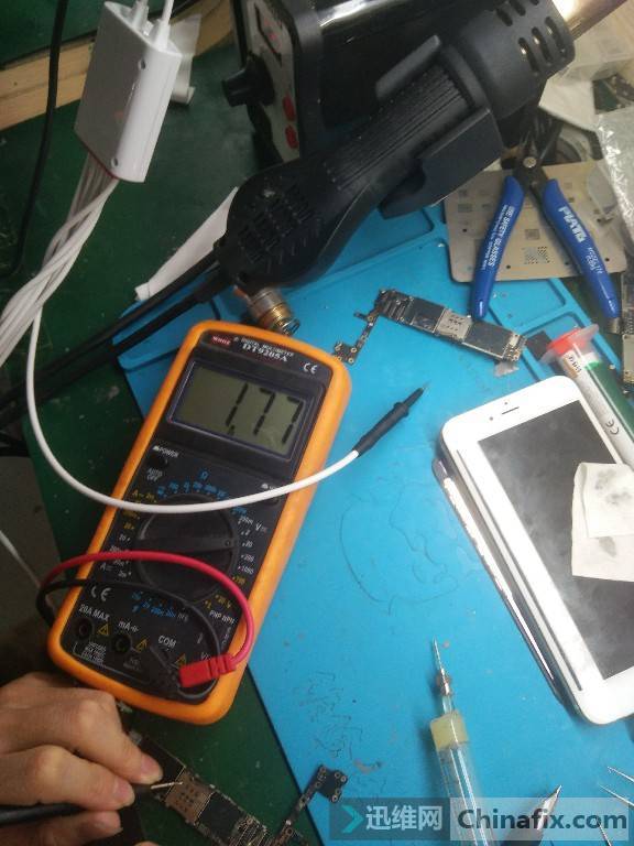

      拿到主板接可调电源触发电流跳变正常,发现无背光,手机开机不显示。首先换屏试下,排除屏幕问题,换屏故障亦然。测量显示座供电1.8V正常。
iPhone6手机开机不显示曲折维修 图1
iPhone6手机开机不显示曲折维修 图2

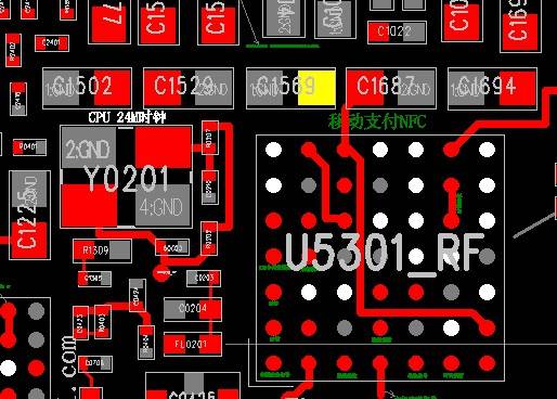

  再测显示座复位电压1.8V也正常。
iPhone6手机开机不显示曲折维修 图3
iPhone6手机开机不显示曲折维修 图4

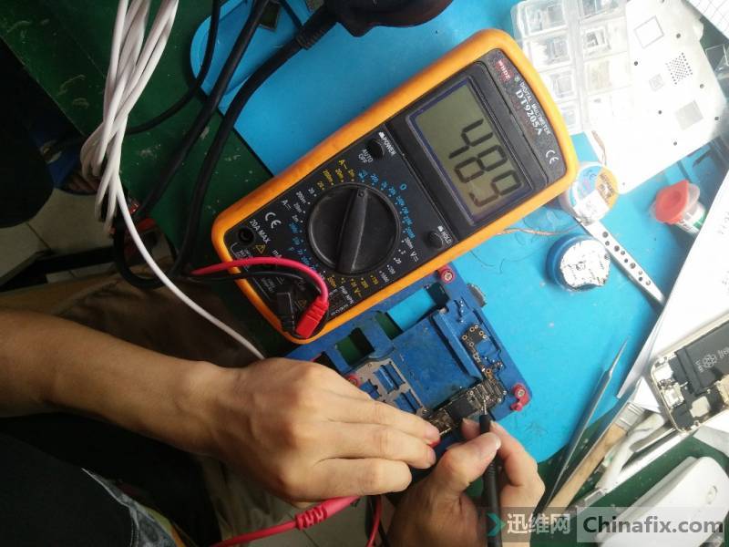

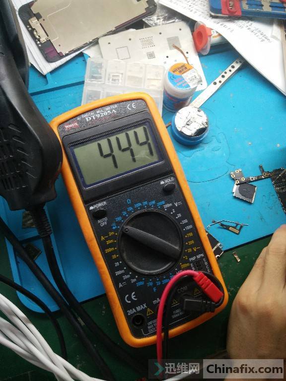

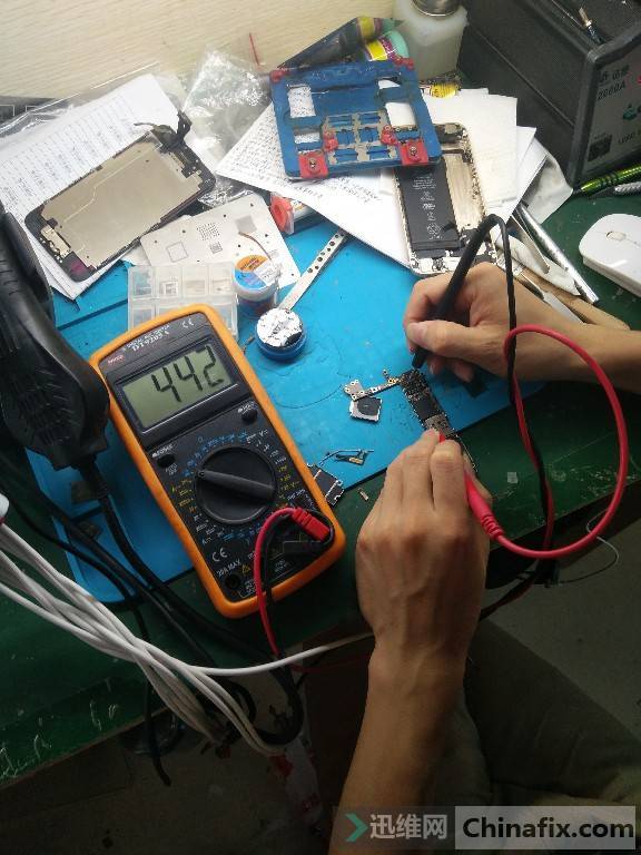

  继续测显示电源开启信号对地值489,正常。
iPhone6手机开机不显示曲折维修 图5

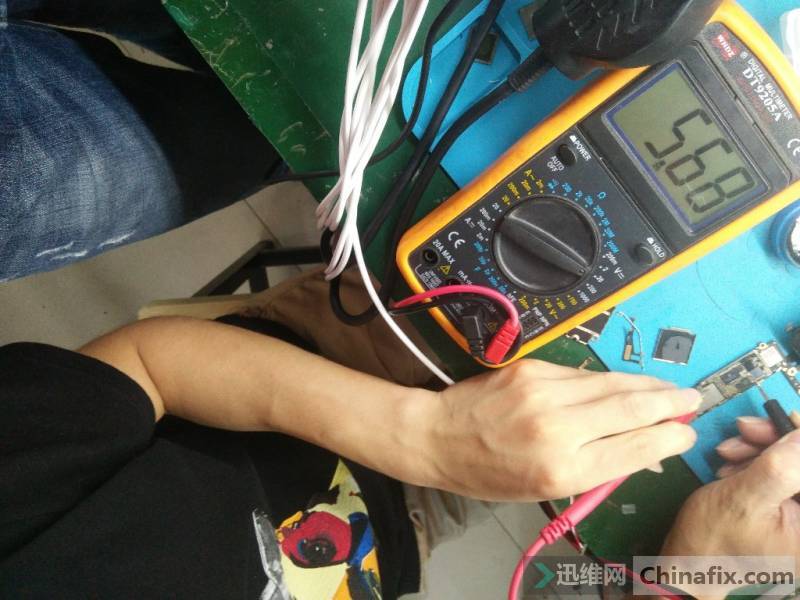

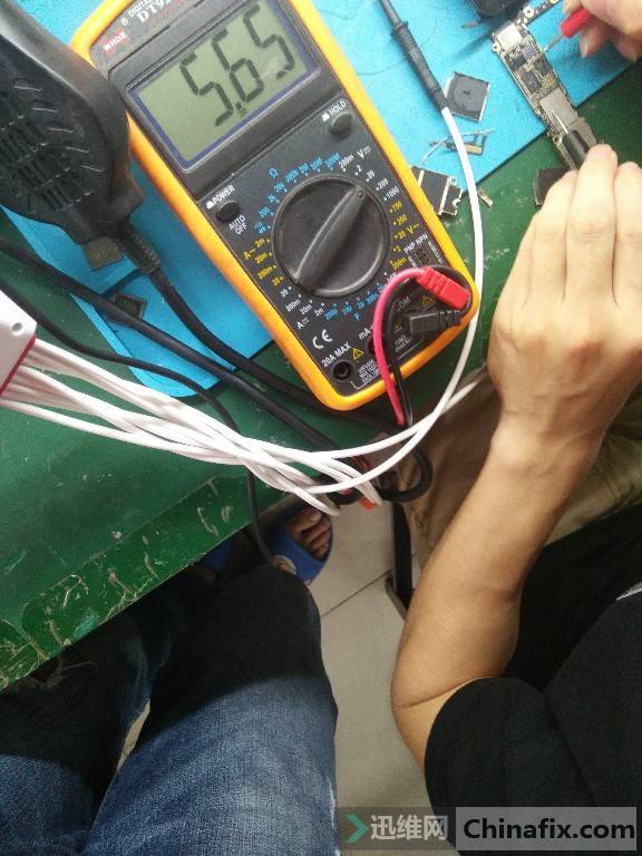

  接下来装屏开机测屏供电正负5.7V,还是正常的。
iPhone6手机开机不显示曲折维修 图6
iPhone6手机开机不显示曲折维修 图7
iPhone6手机开机不显示曲折维修 图8
iPhone6手机开机不显示曲折维修 图9
  只剩最后一招打值了,测MIPI总线对地值,还是没问题。
iPhone6手机开机不显示曲折维修 图10
iPhone6手机开机不显示曲折维修 图11

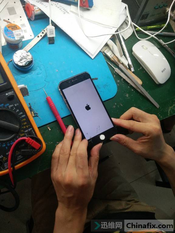

  此时脑袋懵了,都正常还是无显示,主板拿到显微镜下仔细观察一番依然没有发现问题,喝口水压压惊然后继续,再测下电压,发现显示座供电1.8V没有(是不是表针没挫上?),再测又有了,再试下又没有了,发现问题所在,显示座供电1.8V时有时无,果断把与之相连的保险拿下,轻松就掉了,看来已虚焊,短接后测1.8V稳定了,装屏开机,熟悉的LOGO映入眼帘,手机开机不显示检修思路结束。
